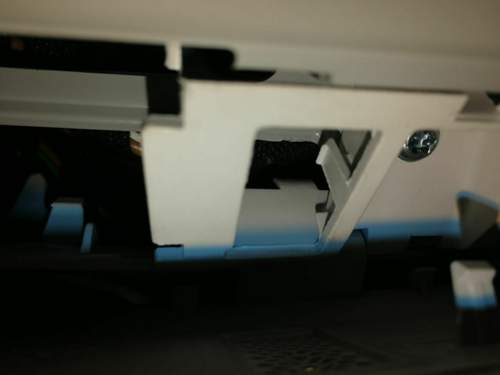

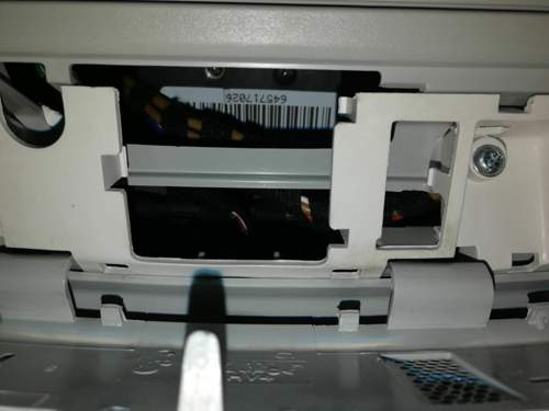

Kannst nachschauen ob du dieses Gitter hast (siehe Bild) und um ganz sicher zu gehen, kannst du die Verkleidung abmachen und nachsehen ob ein Mikrofon verbaut ist.
