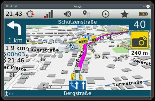

Da kann ich dir RCD330+ Desay 187A empfehlen. Kostet direkt bei den Chinesen ca 150€. Es gibt erweitertes Menü von den russischen Entwicklern angestoßen, von mir eingedeutscht ;-)
Hierauf kann man 2 super kostenlose Navi-Programme installieren (Mapfactor Navigator oder 7ways). Es gibt nichts besseres. Der ganze google Kram ist nix dagegen. Das ding läuft auf Win CE und es gibt alle 2 Wochen Kartenupdates, die zeigen die jede Ambone im Wald in jedem Kaff (Open Streetmaps halt). Ich bin komplett umgestiegen, als die komerziellen Programme mich mehrmals ins nichts geführt haben.
