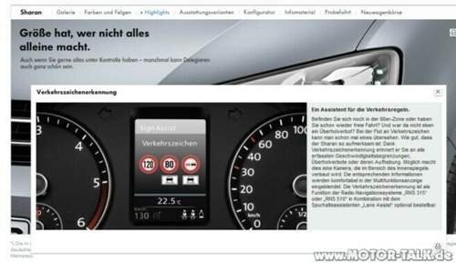

So siehts auf der Sharan-Page aus, man erkennt auch die Anschnallkontrolle der 2. Sitzreihe (die gibt es bei keinem anderen oder?)
Vze
Doch, z.B. beim Golf oder Passat mit hinteren Seitenairbags.
Die gibts auch beim s/w KI (man muß aber Gurterkennung hinten mitbestellen).

Hab mich auch schon gewundert bzgl. der abgebildeten MFA plus(?) - sogar im neuen Sharan-Prospekt wirbt VW mit diesem Farbbild für Sign Assist. Bedeutet das nicht, dass VW dann auch automatisch eine MFA Premium(?) einbauen muss? Sonst hätten Sie ja gleich ein Monochrombild zeigen können.
Themenstarteram 5. Juli 2011 um 8:18
Das ist ja der springende Punkt. Jetzt hoffe ich das vllt. aus dem Plus ein Premium wird. Aber vermutlich hat man in einen Fototopf Verkehrszeichenerkennung gegriffen und mal die farbig Version geprintet.
Wie steht so auf der Rückseite immer schön:
115.1190.14.01 · Printed in Germany
Änderungen vorbehalten
Ausgabe: Mai 2011
Die Premium-MFA kommt, aber sicher nicht mehr in diesem (Modell-)Jahr.
am 5. Juli 2011 um 9:12
Und was ist dann im aktuellen Prospekt abgebildet?
Eine MFA Premium. Bisher gibts die Anzeige im Sharan nur Monochrom. In anderen Fahrzeugen eben in Farbe, also hat man von dort eben die fertigen Bilder genommen. Später wirds das halt auch im Sharan geben...

Also wenn ich mir das Bild genau ansehe und mit den KI's der VW Modelle vergleiche,
bin ich der Meinung, dass hier schon das KI vom Sharan gezeigt wird - und nich wie
von RT vermutet, dass hier ein Bild eines anderen VW-Modells gezeigt wird.
Vielleicht kommt ja doch die MFA Premium in naher Zukunft!
