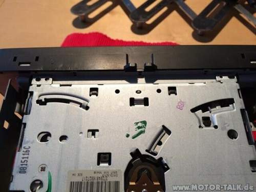

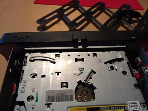

Ausbauen kann ich es mittlerweile. Sogar zerlegen. :)
Ist ein HW H02 Gerät.

Gibt drei Möglichkeiten:
1: Laufwerk in ein anderes RNS einbauen und dort auswerfen drücken
2: Laufwerk auseinander nehmen (Kann auch schief gehen)
3: Softwareupdate-Routine starten. Wenn er die CD nicht lesen kann, wirft er sie aus.
Meine Empfehlung ist die 1.
Die 3. klingt verlockend, kann aber auch so passieren, dass dein RNS dann immer in dem Modus startet, die CD drin bleibt und du kannst das Radio erstmal nicht nutzen. Kann aber auch funktionieren, die CD kommt raus, du startest es neu und es funktioniert wieder.
