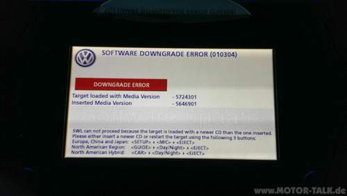

möchte mein RNS 510 (1T0035680H - FW 5269) auch mit SSD ausrüsten und habe jetzt 2 verschiedene ausprobiert
(TS64GPSD330 und FHM32GW25H) aber mit keiner funktioniert es. Bei Media erscheint nur "System wird gestartet".
SSD´s sind komplett leer (gelöscht unter Windows mit diskpart-clean und Acronis).
Muss ich nach Einbau die Firmware nochmal aufspielen oder wo kann das Problem liegen?
Vielen Dank

Die 4120 hat leider nicht funktioniert, trotz Tastenkombination zum Downgrade kam eine Fehlermeldung. Hab jetzt erstmal die 5269 wieder drauf und versuche an Wochenende mal die 3980.

hab über´s Wochenende mal versucht, das Update zu machen, aber weder die 4120 noch die 3980 funktionieren.
Habe verschiedene Rohlinge (CD-R und DVD+R) versucht, die Dateien mehrmals geladen, imgburn und nero genommen, hat alles nicht geklappt.
Was kann ich noch versuchen?

Wie sieht "nicht funktionieren" denn aus?
Eben nochmal einen Versuch mit einer 5230 factory gemacht, es wird erst ein kleines SWL-Update gemacht und danach kommt eine Fehlermeldung.
Drücke ich dann die Tastenkombination kommt dder Fehler wieder.
Der Fehler würde doch bedeuten, dass er nicht im downgrade Modus ist, oder?
Und der kommt wieder bei:
- cd raus
- die 2 Tasten rechts neben CD Schacht und Setup gedrückt halten
- Software Screen mit den roten Streifen
- CD, DVD einlegen (DVD-R)
hier alles gelesen?
Der Fehler bedeutet, dass du zur Zeit einen neueren Softwareloader installiert hast, als der, der auf der CD ist. Da wird immer abgebrochen.
Mein Tip, bevor noch mehr schief geht: HDD wieder rückbauen oder das RNS an Jemanden senden, der dir das sauber fertig macht (Bzw. denjenigen besuchen und das vor Ort fertig machen).
Werde jetzt die alte Festplatte wieder einbauen und dann nochmal ein Downgrade auf die 3980 versuchen. Sollte das gehn kann ich die SSD nochmal einbauen und die 4120 installieren.
