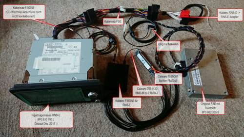

So, die Teile trudeln ein, und ich habe eine Auslegeordnung gemacht (siehe Anhang).
Ich bin mir allerdings immer noch nicht ganz schlüssig welche der Antennen ich am Besten zu DAB umfunktionieren sollte, ideal soll die Vertikal mit einer Länge von 30..40cm sein, vermutlich ist FM3 die welche das am Besten erfüllen würde gemäss RLF "Radio, Telefon, Navigation" (leider sind dort keine Längen drin, sondern nur ein Bild der Antennenanschlusspunkte an der Heckscheibe). Falls jemand mir sagen kann ob eine der anderen Antennen besser wäre...

Ausserdem habe ich mir eine Liste angefagen zu machen was alles raus soll:
- RNS-D ;)
- TV-Tunerbox (im Kofferraum)
- Antennenverstärker (Compensor) Handy (im Kofferraum)
- Handy mit Halterung (in der Mittelarmlehne)
- Falls vorhanden Steuergerät Bedienelektornik (in der Mittelkonsole)
Habe ich noch etwas vergessen was auch noch raus kann/sollte? Es kommt ja genug Neues wieder rein... ;)
