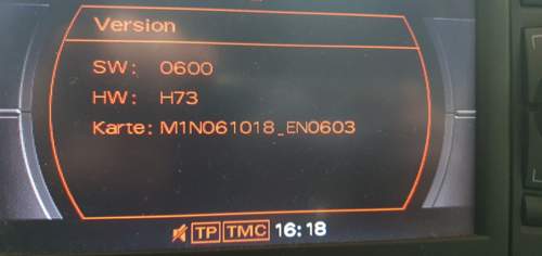

Seit einigen Tagen mag mein RNS-E (2006er Hardware, 0650 SW) meine 2009er Navi-CD nicht mehr lesen.
Während ich NICHT navigiere kommt beim Radio oder MP3 hören der Bildschirm:
Navi-CD/DVD nicht lesbar etc.

Es ist also definitiv 0650 drauf..

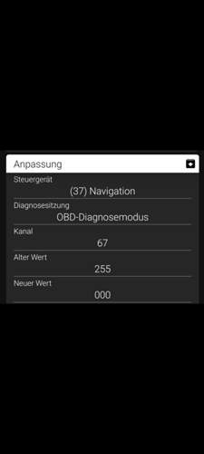

Läuft eigentlich das Navi auch ohne DVD ,? Wollte die DVD rausholen, kommt aber keine raus.
Aber Navi geht. Habe das Auto erst ein Jahr und wollte mal schauen was da drin ist. Habe das Navi plus Auto Bj Ende 07.
Danke
Ging die DVD jemals raus?
Also ohne DvD sollte keine Navi Darstellung möglich sein meines Wissens nach.
Gibt dann zwei möglichkeiten, A: Laufwerk kaputt B: Auswurfsperre ist Aktiv und die muss man rauscodieren.
Falls es B ist, Audi direkt ist keine gute Anlaufstelle(zu mindestens bei mir), erstens teuer und mein freundlicher war zu unfähig dafür. Jemanden mit VCDS oder OBD11 drüberschauen lassen.
