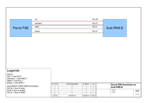

Doch du benötigst das Aux-In weil die FSE von Parrot darüber das Signal an das RNS-E schickt. Steht in der Anleitung sogar so drin siehe Abschnitt "Installation des Kit - Autoradio mit Line-In Eingängen" , da hast du mit dem RNS-E keine andere Möglichkeit die FSE anzubinden.
Du kannst die FSE natürlich ohne die Klinkebuchse installieren, aber du wolltest ja einen Link zu einem fertigen Adapter und da ist das nunmal die einzige Möglichkeit.
Wenn du es selbst "basteln" willst kannst du es so machen wie im angehängten Bild. Müsste so stimmen, gebe aber keine Gewährleistung falls du was kaputt machst! Ground kannst du im Normalfall zusammenführen und links/rechts musst du ausprobieren ob es passt, wenn nicht musst du nur Rot und Weiß tauschen.
Edit: @BluField62 warum soll das nur über den Wechsleranschluss gehen? Die FSE ist doch für Line-in ausgelegt, gibt es dann einen Grund diese nicht über den Line-in Eingang zu verbinden? Ich lasse mich gerne aufklären, wenn ich ein Gedankenfehler habe.
Anschluss-parrot-rns-e

Und das mit dem Wechsleranschluss war für das Teil weiter oben im Thread an dem man alles mögliche, also auch BT anschließen kann.
Und um ein BT Interface anzuschließen hat das RNS-E bestimmte Anschlüsse (NF+/-)
Ich denke, dass alles andere außer Fiscon und Original nur notdürftiges Gefummel ist.
