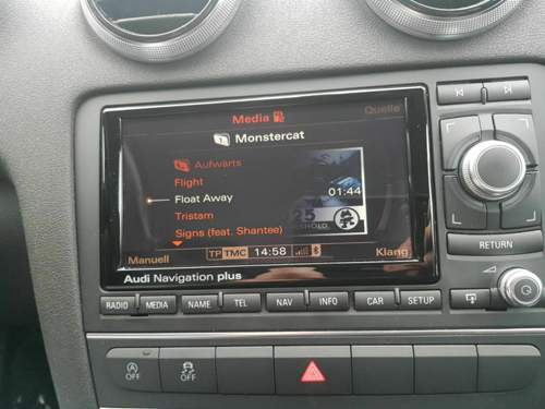

Guten Abend zusammen,
Habe erfolgreich mein RNSE Navi zweite Generation für 32gb SD Karten und Media Taste auf Navi Kartenmaterial von SD Karte umgerüstet.
Somit ist das brennen von Navi DVDs und damit verbundene Lesefehler Schnee von gestern.
Dafür wir benötigt
1x SD Karte min 16GB
1x Sd Karte 2GB oder größer
PC software zur SD Karten Programmierung mit der Registrierung für genau das benötigte RNSE (Seriennummer) Kostenpflichtig ca. 18€
1x Isofile der Navi DVD
1x Installation der gepachten Navi SW
Danach stehen folgende Zusatzfunktionen zur Verfügung:
- Navinutzung von SD
- Audionutzung des DVD Laufwerks auch während der Navigation
- VIM
- Individueller Startbildschirm mit eigenem Bild
- Ein - Ausschaltbare Navi Darstellung im Fis für mögliche Zusatzboxen die weitere Daten im Fis darstellen können aber im Konflikt mit dem Navikanal sind.
- Umschaltung des Displays bei Rückwärtsgang auf Canbus Signal.
Gruß Agressor110

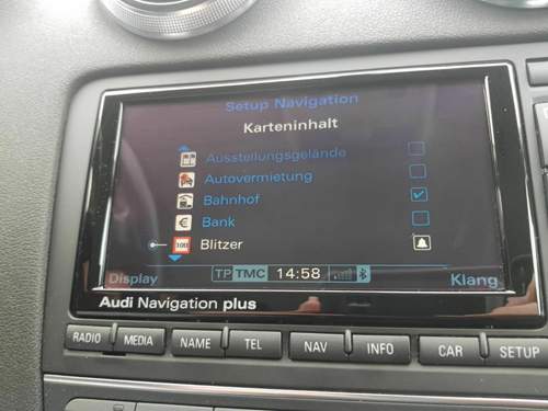

Also die gepachte Software 280 ist kostenlos und kann einfach gebrannt und installiert werden. Lediglich die Navi Sd Karten Option ist kostenpflichtig. Solange man nichts bezahlt hat und keinen Key bekommen hat kann man keine Sd Karte mit dem Karten Isofile erstellen und bekommt keine Keydatei für die andere SD Karte.
Ohne die entsprechend modifizierten Sd Karten läuft das Navi wie zuvor aber mit den anderen neuen Funktionen- mit der 280er Sw und liest die Navidaten von DVD. Bisher, nach einer Woche kann ich nur sagen - läuft Stabil.
Am Anfang gab es Probleme mit den SD Karten - schreibtool - wurde aber durch ein Update behoben. Support hatte nach 30min geantwortet.
Die SD Karten Funktion funktioniert nur am ...193 RNSE also neue Generation!!!!
