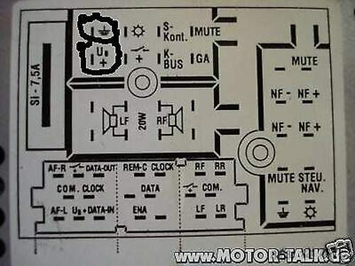

Hallo Liebe MT Gemeinde,
ich habe gestern mein 1 DIN Radio auf doppel Din umgebaut und ein RNS-Low verbaut.
Jetzt ist alles drinn und angeklemmt (mit adapter) aber leider geht das Radio nicht an.
Vor dem einbau hat es beim freund einwandfrei funktioniert...
woran liegt das?
danke

OK, wenn Du davon wenig Ahnung hast, würd ich folgendes Vorschlagen.
Schnapp Dir eine Prüflampe (kannst Du Dir schnell selber bauen, nimmst eine 20 Watt Birne und lötest an den beiden Kontakten jeweils ca. 20 cm Kabel [0,5mm² reichen] an).
Danach misst Du bei dem Stecker, der in die RNS-E geht die 3 Primärsignale
Kl. 15 => geschaltenes Plus, das muss mit angeschaltener Zündung Power da sein
Kl. 30 => Dauerplus, da ist immer Strom drauf, sobald die Batterie angeklemmt ist
Kl. 31 => Masse
Einmal misst Du in dem Du ein Kabelende in die Kl. 31 steckst, dass andere in die Kl. 30 (Birne sollte dann leuchten)
Die 2te MEssung steckst Du ein Kabel in die Kl. 31, die andere in die Kl. 15. Dann schaltest Du die Zündung EIN, dann sollte ebenfalls das Lämpchen leuchten.
1 von den beiden ist nicht vorhanden....
Die Kontakbezeichnungen müßtest Du an der RNS-E ablesen oder Du gehst nach den Farben
rot => Kl. 30
schwarz => Kl.15
braun => Kl.31
Viel Spaß...

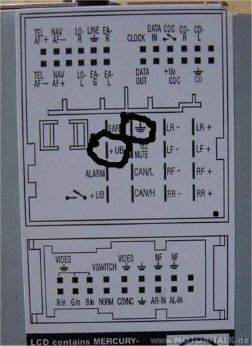

Hi, also nach langen hin und her nun noch ein paar zusätzliche informationen....
anscheinend geifen diese adapter NICHT das CAN-High und CAN-Low Signal ab, und nach meinen recherchen funktioniert anscheinend das Radio aus diesem Grund auch nicht....
kann mir jemand was dazu sagen, bzw. was die beste lösung ist... (can signal abgreifen und an stecker ran, oder so nen CAN-Simulator)....
Vielen dank euch allen!
Kann nicht sein
Wenn du Kl 30 und 31 hast sollte es sich bereits einschalten lassen.
denn Kl15 kommt via Can ;)
Der Can Bus sollte ja bereits bei dir in einem ISO stecker sein oder ist dein A3 ohne Radio vorbereitung?
doch! Die isostecker sind alle da....
War ja vorher das concert 2 drinnen... jetzt hab ich den adapter, aber es tut sich rein gar nichts...
inzwischen geht auch can-l und can-h vom adapter ins RNS...
genau so wie das 12V ud Masse...
was ist KI15 genau?
Kl15= Zündungs Plus
Dann hat dein Adapter einen Fehler!
Steck alles ab (von Adapter) bis auf den ISO Stecker wo die 2 Leitungen sind ( KL30 und 31) und Prüfe ob diese am richtigen Pin am Adapter zum RNS E ankommen > dann TEST
