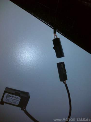

Ich möchte auch die PFSE nachrüsten, habe derzeit auch noch garkeine FSE (aber ein RNS 510 zur Bedienung). Die Teile usw. habe ich schon klar. Habe den Kabelsatz und das Mikro gerade hier liegen, aber jetzt ein Problem! Kann mir jemand sagen wie das Verbindungsstück heißt welches hier fehlt, bzw. mir die TN geben?
Schönen Gruß
Leon
http://www.amazon.de/.../ref=mp_s_a_1_8?...
was kann man hiervon halten?
Kann mir niemand sagen wie das Teil heißt?
Es gibt keinen Adapter für dein Problem.
Der Kabelbaum und das Mikrofon sind aus verschiedenen Zeiträumen.
Zu deinem Kabelbaum würde das Mikrofon 3C0 035 711 B passen, das hat den Stecker 1J0 973 332 und würde an den Stecker 1J0 973 119 deines Kabelbaums passen.
Ich würde mir den adapter selber bauen.
2 Mal Stecker 1J0 973 332 und die Pins dazu 000 979 020 E.

3C0 035 711 mit Stecker 1J0 973 119 (wie deins)
3C0 035 711 A mit Stecker 1J0 973 119 (wie deins)
3C0 035 711 B mit Stecker 1J0 973 332 (hättest du gebraucht)

...warum so kompliziert? einmal den Stecker kaufen, bei Mikro oder Kabelbaum die Buchse abknipsen und den Stecker dranlöten ist doch einfacher und billiger ;o)

Okay danke für die Info ...
Komme da jetzt nach zwei mal lesen auch mit, aber benötige ich dann nicht nur einmal den Stecker 1J0 973 332 und die zwei Pins? ...
Wenn du einen Stecker ersetzt, ja.
Willst du ein Adapterkabel bauen, brauchst du 2.

Okay, dann danke euch beiden! Der neue Stecker passt dann auf den jetzigen drauf, richtig?
Dann kann ich doch mit den TN´s einfach zu VW gehen und den Stecker sowieso die zwei Pins da bestellen oder?
Ja und ja.
