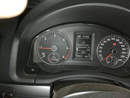

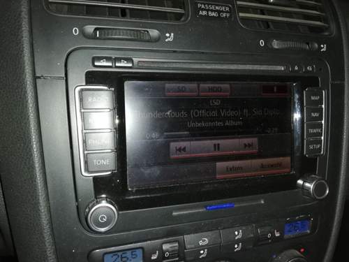

Ich habe mir unter den Sitz die FSE mit der Teilenummer 3C8 035 730 C verbaut.
Das klappt auch mit der Bluetooth Musik bei mir.
Allerdings kann diese FSE kein Internet, brauche ich im Auto aber auch nicht :D
Gruß Bernd

3C8035730A Funktionen: Bluetooth Audio (Allerdings ohne Titelanzeige im RNS oder der MFA, nur Audio | rSAP | HFP | 3G)
Ab Index C funktioniert auch die Titelanzeige in der MFA und dem RNS.*
Ab Index D funktioniert zusätzlich auch WiFi.*
*Immer vorausgesetzt das dein RNS eine Kompatible Firmware hat. Am besten ist Version. 5238.
