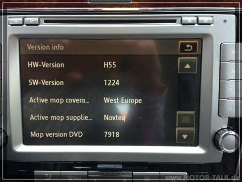

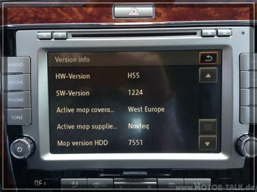

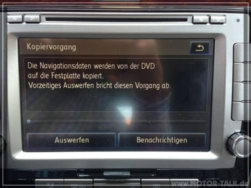

ich habe den gesamten Prozess des Updates von DVD V7 auf V9 vor ein paar Tagen hinter mich gebracht und mal ein paar Bildchen gemacht. Ist eventuell als Anleitung hilfreich?
Alles in allem hat es ca. 1 Stunden gedauert, bis die Daten kopiert waren.
Gruß Andreas
Alte Version V7
Anzeige neue Version
Während dem Kopieren der Daten auf HD

nicht SETUP drücken sondern wenn er die DVD einliesst auf Auswerfern drücken,dann kommt auch der Statusbildschirm vom Ladevorgang.
Ambesten vorher ins Radiomenü gehen und dann auf AUSWERFEN drücken:)
Wenn Du aber das Hiddenmenü/Servicemenü meinst,dann musst das vorher erst freigeschaltet werden über eine Diagnosesoftware damit Du dort rein kannst.
