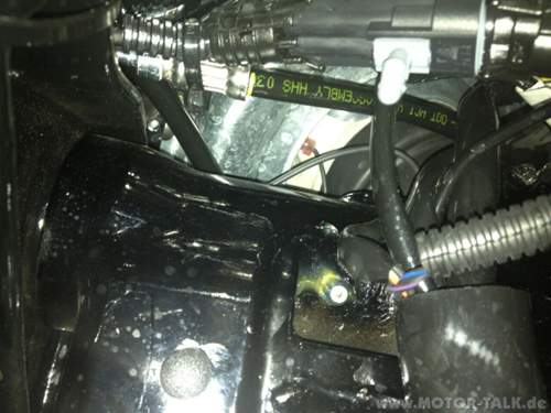

Hallo, ich habe eine 2010er Road King, mit der ich im grossen und ganzen sehr zufrieden bin. Im September bin ich nach Faak und dann weiter in die Alpen und in 10 Tagen insgesamt 3500km gefahren. Mit mehr Erfahrung (habe erst 3 Jahre meinen Führerschein fürs Moped), kommt dann auch der Spaß in den Bergen. Da habe ich aber mal so richtig realisiert , wie weich die Vorderradgabel ist, jedesmal das Gschaukel beim bremsen und teilweises Versetzen bei schnellen Kurven und Schlaglöchern ist nicht so toll. Das Moped ist vorher gewartet worden, alles in Ordnung, ich habe auch nichts weiter an Änderungen vorgenommen. Wären andere Federn bzw. Anderes Gabelöl eine Lösung? Was hättet ihr ansonsten für Vorschläge? Den serienmässigen Opakomfort würde ich gern behalten, da auch schon mal 1000km am Stück vorkommen. Ein Kompromiss wird es so sicherlich, oder?

Nimm das Screamin Eagle Gabelöl. Du wirst einen grossen Unterschied feststellen.

Nimm entwdr dickeres Gabelöl oder andere Federn ( Progressive Suspension ) z.B. ! Dein Schrauber wird Dich da sicher beraten können !

Du hast ne Road King mein Lieber, die Gabel ist luftunterstützt. Zum , bissken pfft pfft mitter Pumpe, feddich!!

ne Achim, is ne 2010er, die hat nur hinten Luft und vorne Öl, wie im richtigen Leben

Eigentlich bin ich mir sehr sicher! Ich fuhr ne 2009 RK, und zur 2010er hat sich da m. W. auch nix geändert.

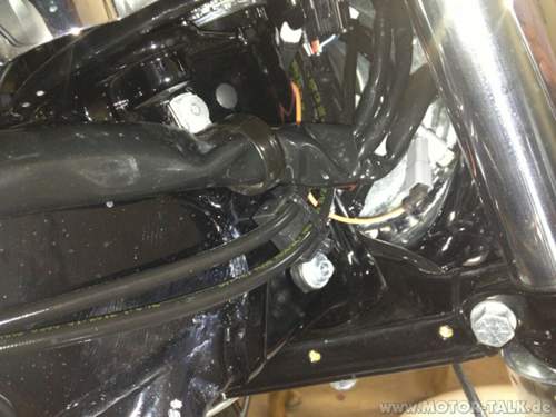

Also datt Dingen hatte die gleichen Anschlüsse wie meine RK, einen für hinten, ein für vorne. Habbich vorher geguckt!!
Aha, vielleicht ist das tatsächlich eine Option, oder bei der 2011er Serie, habe ich aber noch nichts von gehört...wo genau war den der Anschluss, also das Ventil? Hat je,and mit den Intiminators Erfahrungen gemacht, oder kann was dazu sagen? Finde das Prinzip nicht schlecht. Hier der link http://www.intiminators.com/harley-davidson-41mm-fork-intiminators.php
Ich habe an meiner 2012er road king nachgeschaut und finde kein Ventil für die Federung vorne ... Steht auch nix in Buch ...
