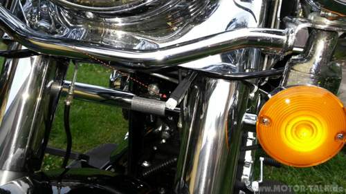

habe heute bei meiner Road King einen Stecker vorn unter dem Scheinwerfer gefunden (s.Bilder)
Wofür ist der?
D.Mon
Totale
Detail

am 23. Juni 2013 um 19:35
Welche Kabelfarben?
Sollte es orange/weiß und schwarz sein, ist es für die (nicht vorhandene) Fender Tip Lamp.
ACHTUNG, WARNHINWEIS FÜR KWIK: NICHT AUFMACHEN, NICHT ANSCHAUEN, WEITERLESEN.. HIER GIBT ES NICHTS ZU SEHEN!!! :eek:
Kabelfarbe wäre interessant, ja. Normal hätte ich auf Zusatzscheinwerfer getippt, aber die sind ja dran.
Hast Du einen Drehzahlmesser, evetuell ist das für eine spätere Nachrüstung.
Gruß SCOPE

am 24. Juni 2013 um 16:58
bei meiner RKC (Bj. 08) führt dieser Stecker Strom bei Zündung ein. Habe das Navi hier angeschlossen!
Gruß RO-KI82

Hat sich bis Bj 2012 nicht geändert, Strom bei Zündung an, ideal fürs Navi

Ach ja, die Farben.
Es ist tatsächlich orange/weiß und schwarz.
Fender tip Lamp dürfte bei uns ja nicht zulässig sein (zumindest nicht in orange oder rot).
Andere Frage: gibt es für diese Art von Stecker ein "Gegenstück" zu kaufen?
Kann man da evtl. USB Ladestrom davon abgreifen?
Weiß jemand, ob da bei ACC auch Strom drauf ist?
