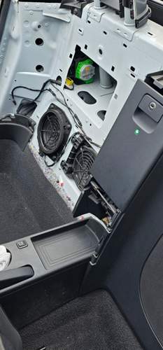

Die Abdeckung zwischen den Überrollbügeln nach oben rausnehmen, danach die Verkleidungen hinter den Sitzen lösen. Ist alles nur geklipst, erfordert aber ziemlichen Hauruck. Ich musste danach 2 oder 3 Clipse ersetzen. Wenn Ihr dort Lautsprecher habt, müssen diese raus (nicht der Subwoofer..). Ob sonst Abdeckungen drauf sind, weiß ich nicht, bei mir sind es Lautsprecher. Dann seht ihr im Loch den Schlauch im Boden stecken (Foto 4, da ist der Schlauch schon lose). Den kann man lösen und ich habe mit einem gebogenen Draht die Schaumstoffrollen rausziehen können. Den Schlauch sauber wieder in die Öffnung pfrimeln (sonst bleibt der Ärger). Noch mal mit Wasser prüfen, dann alles wieder zu.

Das Auto ist f*rztrocken seitdem, alle Probleme weg. Allerdings ist es jetzt etwas lauter. Das ist mir herzlich egal.

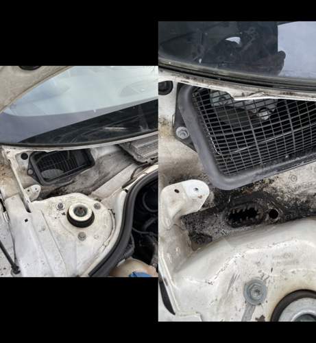

habe durch Zufall festgestellt das der Beifahrerfußraum komplett nass ist, als ich den Gebläsemotor austauschen wollte. Unter dem Teppich habe ich heute ca 4-5 Liter Wasser aus der Wanne gepumpt.
Was da los? Wo kommt das Wasser her? In der letzten Zeit habe ich nur festgestellt das die Karre immer vollgedampft ist - muss sich also schon länger ansammeln. Besonders auffällig war das die Dämmung des Handschuhfachs auch richtig nass war - kommt das von oben? Hat jemand auch so eine Erfahrung gemacht?

Guck mal nach einem verstopften Ablauf unter der Haube im Wasserkasten und wenn es ein Cabrio ist unter den Flügelchen.

Ich hab mal eben bei i-bäh n Foto geklaut. Wenn Du durch die Löcher, auf die der Pfeil zeigt, mal durchleuchtest, müsste das Malheur schon zu sehen sein. Auf beiden Seiten natürlich. Wenn da ein feuchtes Biotop die Abläufe zuhält, dann steigt das Wasser über den Ventilator oder auch gerne sonst wo ein.
Wie Du siehst, gehen die Achsen der Scheibenwischer durch das Plastikteil durch. Wenn man das komplett abhaben will, müssen die Arme weg.
Nicht stopfen, sondern raussaugen oder heben und danach den Ablauf prüfen.
Und… ist es ein Roadster oder Coupé? … wegen der Flügel?
