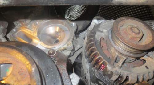

Nun fahre ich mal zur Hebebühne, wir wollen die Lima inspizieren und versuchen, deren Machart zu erkennen.
Lässt sich die ausbauen, OHNE das halbe Auto zu zerlegen?
Es geht um das Klappern aus dem Motorraum, vermutlich die LiMa, wollte ich noch erinnern.

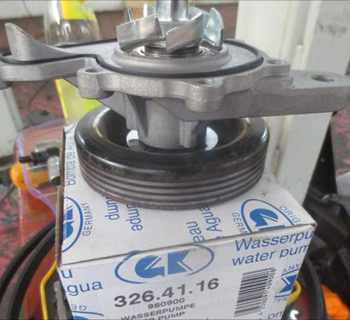

Und dann bleibt noch eine bisher nicht erwähnte Grundsatzfrage offen:
Isses nicht doch vielleicht die Wasserpumpe, welche die Geräusche macht?
Wie dieser Schaden klingt, habe ich noch niemals vernommen, erst recht nicht beim Roadster.
Wäre das auch ein Klappern?
