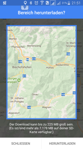

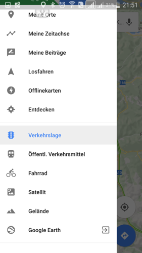

...Google Maps etwa braucht eine Datenverbindung, um Kartenmaterial zu laden, es gibt aber auch Apps, die offline-Navigation bieten. Fraglich ist, ob diese dann wiederum bei der Verbindung mit dem Auto
Bei Google maps kann man aber die Karten vorher runterladen und dann offline navigieren. Wie auch andere Apps, die offline-Navigation bieten, funktionieren die nicht mit Carplay. Über Carplay geht nur Apple Maps und da kommen die Karten immer online. Je nach Vertrag und dauer/länge der Fahrt kann das mit iPhone teuer werden. Aber ist das bei iPhone Besitzern ein Problem?

@insideman
So weit mir bekannt ist, speichert googleMaps nur bereits abgefahrene Strecken ab und ruft sie dann ohne Datenverkehr vom Handy ab. Offline habe ich es bisher nicht geschafft. Wie soll das gehen ?
