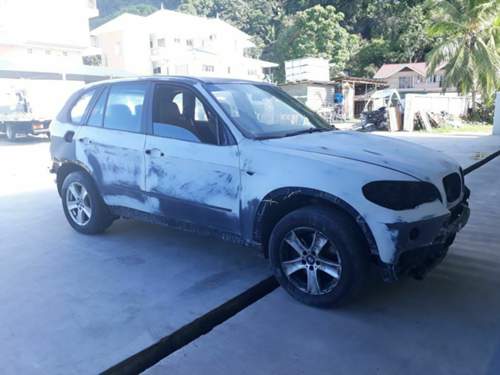

Vor ein paar Wochen habe ich es endlich geschafft einen X5 Diesel zu ergattern.
Für nur knapp 30k€ have ich einen 07er 3.0d Monacoblau in Basisausstattung gekauft.
Die einzigen Extras ab Werk waren: Sportlenkrad, Trittbretter, Heisslandausführung.
Irgendwann wurden mal beige Ledersitze nachgerüstet. Natürlich sind noch die Stoff Türpappen dran
Aber nach 10 Jahren in der prallen Sonne wird auch deutsch-amerikanische Premiumware schwach.
Displays geschmolzen... Klarlack bröselt ab... Plastikteile im Innenraum zerfliegen in zig Teile beim Versuch sie auszubauen.
Dazu war auch noch der Allradantrieb defekt und die Bremsanlage ohne Funktion.
Aber der Wagen hat nur 150TKM runter und der Motor schnurrt wie ein neuer.
Und genau das war mir wichtig an dem Wagen.
Ich war schon seit Jahren auf der Jagd nach einem 6 Zylinder BMW Diesel.
Denn ich wollte mir ein schönes Drehmomentmonster zusammenbauen.
Die Anzahl dieser Fahrzeuge hier im Land kann ich auf einer Hand abzählen.
Nun habe ich einen geschossen. Zum Glück einen X5 und keinen X3.
Der Antrieb des X5 3.0d hat größtenteils die gleichen Komponenten wie der 35d (Injektoren, Pleuel, HDPumpe, Getriebe etc)...
Hiermit beginne ich meinen kleinen Umbaubericht...
Ich strebe so ca 350-380PS an.
Folgende Modifikationen werde ich machen:
- Hybridturbo
- Größerer LLK
- EGR/ Kat/ LMM/ Drallklappen raus
- custom Map
Ansonsten steht noch folgendes an:
- Neulack mit Radlaufverbreiterungen

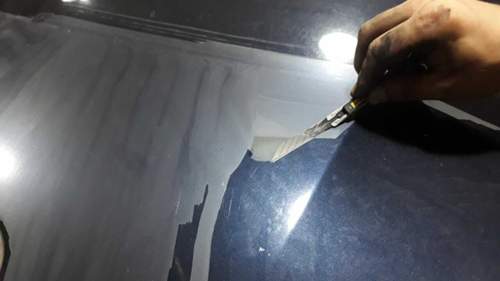

- Scheibentönung
- 333M Felgen
- Luftfahrwerk
- neue Innenausstatung
- Servoschließung/ Komfortzugang
- Quaife Sperrdifferential und Abschaltung der elektronischen traktionskontrolle
Bereits erledigt:
- Klimaanlage befüllt
- Stellmotor Verteilergetriebe überholt (Zahnrad war im A...)
- HBZ erneuert (neuer BKV ist in der Post)
- GWS erneuert
- KI erneuert
- Android radio verbaut
- Audio Fischer Match Verstärker verbaut (Lautsprecher & Woofer werden noch ersetzt)
- xhp Getriebeflash (erstmal Stage 2)
- Dach mit Kaiflex gedämmt
Die meisten Teile für den Leistungsschub habe ich schon da.
Nur noch der LLK und der Turbo sind beim Zoll.
Wenn alles gut geht, dann geht der X5 gut ab... in ein paar Tagen
Ich werde euch mit Fotos versorgen.
