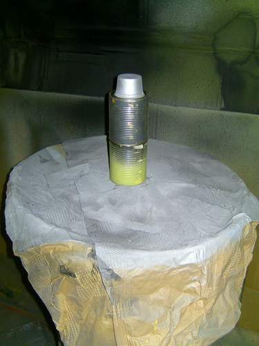

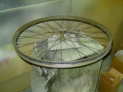

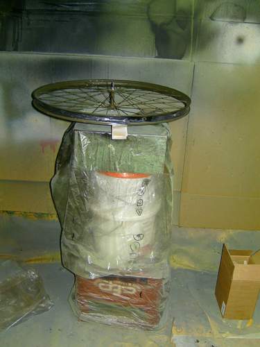

Lasse meine Stahlfelgen allseitig und rundum sandstrahlen. Wenn ich nicht gleich zum Lackieren komme, werden die gestrahlten Felgen mit Zinkspray vor Flugrost geschützt.
Zum Lackieren habe ich mir ein Karussel gebastelt. Dies ist ein Vorderrad eines Fahrrades (28", natürlich ohne Reifen. Eine Stahlplatte mit 5 Löchern, jeweils in den 4 Ecken und im Mittelpunkt. Im Mittelpunkt wird das eine Achsenende der Radnabe durchgesteckt und mit der Radmutter verschraubt. In die 4 Löcher habe ich Flachkopfschrauben durchgesteckt und mit zwei Muttern gekontert. Durch Höhenjustierung der Schrauben läßt sich das ganze kippelfrei ausrichten. Auf das waagerecht plazierte Rad (z.B. auf einem Tisch oder gestapelten Kisten / Eimern oder was auch immer) wird ein Bogen Packpapier über den Achsenstummel gesteckt, um das Laufrad vor Spritznebel zu schützen. Da drüber kommt zusätzlich ein passender Jogurtbecher, natürlich leer und umgedreht. Und jetzt kommt der eigentlich Clou: Damit der Felgenrand nicht auf den Speichen bzw. dem Packpapier aufsitzt kommt noch eine leere Konservendose über das Zentrum des Lackierrondels, so dass der Felgenrand ca. 3-4 cm über den Speichen schwebt.
Jede Lackschicht wird in zwei Durchgängen gespritzt und zwar erst die Innenseite und das Felgenbett - so zu sagen von "oben". Die frischlackierte Felge lässt sich mit etwas Geschick im feuchten Zustand vom Lackierkarussel abheben, da unter den Felgenrand der noch unlackierte Felgenteil gegriffen werden kann. Die einseitig lackierte Felge lässt sich abseits wieder auf - diesmals zwei übereinandergesteckte - Konservenbüchsen zum Trocknen abstellen. Auf diese Weise lassen sich alle Felgen der Reihe nach sauber lackieren, ohne Fingerabdrücke zu hinterlassen. Dann ist das Karussel wieder für die nächste Felge frei.
Erst im zweiten Durchgang wird die Felgen-Außenseite lackiert. Evtl. Spritznebel auf der Innenseite der Felge stört dort nicht.
Achtung ganz wichtig bei Stahlfelgen: Egal ob alte oder neue Stahlfelgen, die Fuge zw. Felgenschüssel und Felgenreif sollte schon gleich nach den Sandstrahlen mit Rostumwandler ganz fein geflutet werden. Unmittelbar vor dem Lackiern diese Fuge mit einem ganz feinen Aqaurellpinsel mit dem verwendeten Felgenlack füllen, so dass der Spalt absolut mit Lackfarbe geschlossen ist. Das sieht nicht nur wesentlich besser aus, sondern verhindert zuverlässig späteren Rostansatz aus der ansonsten ungeschützten Stahlfuge. Nur durch alleiniges Lackieren läßt sich die Fuge nicht schießen. Die direckt nachfolgende Spritzlackierung der Felgenaußenseite überdeckt den vorherigen Pinselstrich, so dass nach dem Lackiervorgang davon nichts mehr zu sehen ist.
Ob der Kompressor geeignet ist sollte man einfach ausprobieren. Einen Öl- und Wasserabscheider sollte er schon haben. Er wird sicherlich besser sein als eine Spraydose. Notfalls etwas warten bis genug Luft nachgepumpt ist. Soooviel braucht man für Felgen nicht.
Und das Wichtigste hätte ich beinahe vergessen: Die Felge auf dem Rondell lässt sich, wie der Name schon sagt, natürlich super beim Farbeaufsprühen drehen, so dass ein gleichmäßiger Farbauftrag ein echtes Kinderspiel ist.
Einfach mal probieren, mir hat es einen riesen Spass und Genugtuung bereitet da das Lackierergebnis tadellos ohne jegliche Läufer oder Lackseen war.
