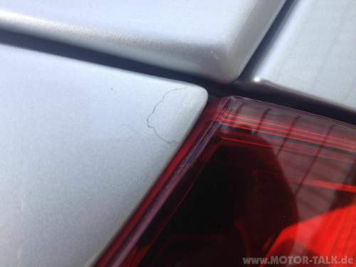

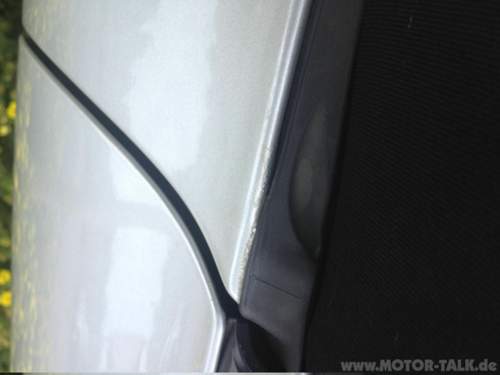

Hallo Leute,
gibt scheinbar beim Roadster Probleme mit Rost am hinteren Kotflügel( aber nur Fahrerseite) oben am Verdeck,(2007) hab das schon bei mehreren gesehen,meines wurde jetzt vom Freundlichen kostenlos repariert und von Audi übernommen.sind die schlecht Lackiert ?
Gruss Wolle

Haste mal Fotos? :)
Themenstarteram 26. April 2013 um 6:44
Original geschrieben von rpcrl
Haste mal Fotos? :)
an dieser Stelle war es,schaut am Anfang aus wie Blasen
Gruss

Gabs da nicht sogar ne Aktion zum Tausch dieser Gummis.
Mein TTR 03/07 hat beim Service vor 2 Jahren nämlich diese getauscht bekommen....
Yep, korrekt! Hat meiner nämlich auch bekommen...
Moin,
mein TTR BJ 7/2008 hat dort auch kleine Blasen. Bin beim Freundlichen gewesen, der alles aufgenommen, hat Fotos und ein Lackbeanstandungsprotokoll zu Audi geschickt. Jetzt nach 3 Wochen möchte die Audi AG sich das selber anschauen. Habe jetzt einen erneuten Termin am 18.06.2013. Bin ein wenig verwundert, das Audi sich solch eine "Kleinigkeit" anschauen möchte. Habt ihr schon Erfahrungen mit Lackbeanstandungen?
Boogie

Nein, die gemachten Bilder haben AUDI gereicht um es abzulehnen

Moin,
so die Qualitätssicherung von der AUDI AG hat sich meinen TTR angeschaut. Wird von der AUDI AG zu
100% übernommen. Freue mich sehr über diese Entscheidung.
Gruss
Boogie
