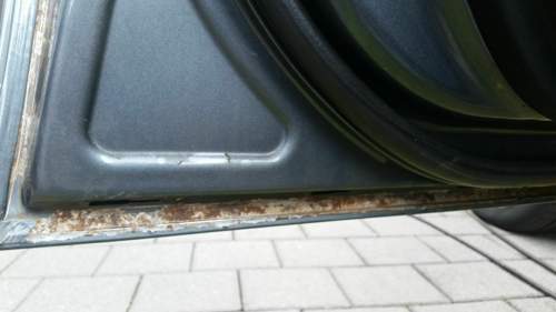

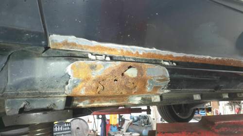

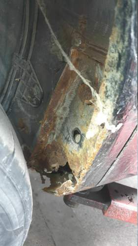

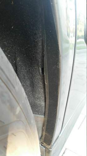

Ich habe mir vor wenigen Wochen den Traum eines familientauglichen S211 als 350 4 Matic mit fast Vollausstattung erfüllt! Er hat aktuell 225 tkm auf der Uhr.
Der Wagen ist durchgend Scheckheft gepflegt, bis 190 tkm bei MB. Anbei Fotos meiner mir bekannten Roststellen. Das ist natürlich ärgerlich jedoch war der Wagen sonst in einem super guten Zustand, was sind eure Erfahrungen vom "rostfreien" W211?
Von meinem Sommer Auto, w210 E430 bin ich ja einiges gewohnt, jedoch dachte ich das ich mit einem w211 Rost technisch besser fahre....
PS: gibt es in der Nähe von München einen Foren bekannten "Spezialisten" der solch eine Rost Entfernung gut und empfehlenswert macht?

VorMOPF hat gerne Radkantenrost hinten (vorne ist ja Alu) - wurde bei meinem Wagen damals auch mal gemacht.
Heckklappe zeigt auch die bekannten Roststellen. Also die Kante unter der Scheibe (ich vermute, Du wirst auch Stellen links und recht an den Ecken finden) und unter der Klappe.
Den Rost am Fensterrahmen habe ich so nich nicht gesehen ... aber vermutlich ist an der Bordkante unter dem Fenster noch mehr davon vesrsteckt, sowie im Übergang zwischen Seitenschweller zum hinteen Kotflügel.
Wenn du das regulär machen lässt wird das so bei 2500 € liegen (grobe Schätzung).
Ich hoffe, dass Du das vorher schon abgezogen hast!

wenn ich dieses Auto auf die Bühne stell , und aller Radhäuser und Verkleidungen ab mache, kommt die gnze Katastrophe zum Vorschein.
das ein w210 geplagter so offensichtlich in diese falle tappt ist echt hart.
ich würde versuchen das Auto zurück zu geben.

Mal eine Idee:
(Vorausgesetzt nach der Freilegung der rostigen Flächen ist noch genügend Substanz vorhanden)
Du legst die Flächen frei, indem du den losen Rost abkratzt (schraubendreher etc) soweit, bis du auf gesundes Blech kommst.
Danach nimmst du bspw Pelox Rostentferner und pinselst das Zeug auf die Stellen.
Pelox entfernt den Rost chemisch und porentief. Leider dauert der Vorgang. Fertig bist du mit der chemischen Entrostung erst, wenn das befallene Blech blank ist.
Danach eine epoxy-Grundierung.
Jetzt suchst du dir jemanden, der smart-repair anbietet und lässt die Stellen beilackieren.
Das hält natürlich nicht für die nächsten zwanzig JAhre.
Aber deine Frage war nach einer praktikablen und relativ günstigen Behandlung.
LG
PS habe das an mehreren Stellen beim W210 in der Form gemacht :-)
Nimm mal die Radhausschalen hinten ab und schau dir die Radläufe genau an. Und vorne die Roststellen am Längsträger beim Stossdämpfer.

So sehe ich das auch. Das Auto hat sehr wenig gekostet und ist technisch einwandfrei. Ich kann mit dem optischen Rost leben. Durchrostungen und Rost an tragenden teilen ist nicht vorhanden. Wenn das Auto so 5 Jahre durchhält kann ich damit leben. Eine Antwort zur Do it yourself Variante hatte ich ja bereits erhalten! Ich möchte einfach zeigen, das auch ein W211 stark rosten kann.
Schleifen mit dem schleifpapier
Anschließend mind. 2x mit Brunox Epoxy
Nach dem austrocknen nochmal 2x mit Brantho Korrux nitro fest....
Abschleifen und mit der Spraydose in Wagenfarbe lackieren....
Nicht schön, dafür rostet es nicht weiter...
Vg
H.
