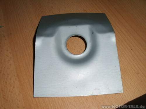

Guten Tag,
Habe einen w201 Baujahr 1986 in topzustand. Nur die Wagenheberaufnahmen im Schweller rosten. Sind sogar teilweise durchgerostet. Die Sternklinik sagte mir dass es keine Orinal Reperaturbleche mehr gibt. Wer weiß wo man noch welche herbekommt? Dazu noch in guter Qualität?

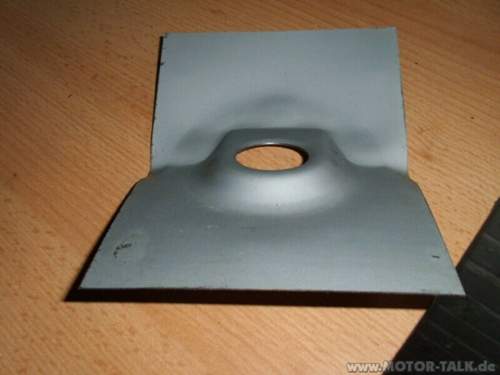

Es gibt keine soweit ich weis. Da ist Handarbeit angesagt. Habe ich auch hinter mir ;)
Nimm ein passendes Blech, und bohr ein passendes Loch hinein. Dann ne sehr große Nuss dehmen, und mim Blechnerhammer schön die die Form eindengeln. Dann die alte Aufnahme rausschneiden (ordentlich!und großzügig) und das neue einschweisen und ordentlich versiegeln. Sollte dann nochml einige Jahre heben. Und dann in Zukunft nicht mehr mim Wagenheber hochbocken, sondern mit einem zum drunter schieben.
mfg
soweit ich weiß gibt es keine, ich habe das auch grade vor mir und es ist wirklich alles pure handarbeit
nimm diese hier

Vielen Dank, Handarbeit wäre zwar auch eine Möglichkeit, aber ich bekomme es nicht so perfekt hin (habe es nämlich schon an einer Seite versucht).
Gruß Chris
uff is aber ein ordentlicher Preis^^ für ein bisschen Blech. Mir Persönlich wäre das zu viel für ein Loch im Blech, welches ein bisschen gedängelt wurde...Kann dir ja mal Bilder machen von meinen, und ein Blech hab ich noch rumliegen.
Das Problem bei den vorgefertigten seh ich einfach darin, dass du nicht weist wie weit der Gammel schon voran getreten ist.
Ich persönlich schau immer erstmal was Sache ist, bevor ich was kaufe.
Dazu den ganzen Schutz weg und dann alles was nur annähernd die Pest hat, raus damit. Und dann sieht man was man braucht.
Die Maße stehen ja in der Beschreibeung, solltest aber trotzdem erstmaul schauen wie weit es fortgeschritten ist. Bei mir ging es bis in den Unterboden...und da hilft mir so ein fertig Teil reichlich wenig.

ist eine der ganz wenigen Stellen am 190iger, die gammeln. Wenn es keine ordentlichen Bleche mehr gibt, dann muss man halt was selbst machen. Im Notfall kann man auch auf die Aufnahmen verzichten und glatte Schweller ansetzen, ein Stück von einem 190iger vom Schrott sauber einsetzen und fertig....

auch ich hatte das Problem. Bei unserem von Bj.1986 war es lediglich direkt um die Wagengeberaufnahme herum, hier habe ich mir wie von anderen 190er Freunden vorgeschlagen, das Blech selber gebogen. Bei unserem 1991er mit seitlicher Beplankung war es aber so schlimm, das die Durchrostung bis in den Bodenbereich ging. Hierfür habe ich einen Lieferanten gefunden, der das kompl. Seitenblech anbietet. Aus Diesem habe ich dann die benötigten Segmente heraus getrennt und eingesetzt. Die Passgenauigkeit ist nicht 100%ig aber da ich nur Teilsegmente verwendet habe, war es völlig ausreichend.

Was das kostet wenn man es machen lässt kann ich dir nicht sagen, habe die Reperatur selbst durchgeführt und da ich die Bleche nun doch selber angefertigt habe waren die Kosten für mich gleich Null. Ich kann dir aber sagen, falls du auch alle vier Aufnahmen machen musst ist das ne Menge Arbeit, und die macht die Sache ziemlich teuer.
Die Wagenheberaufnahmen-Reparaturbleche passen universal rechts und links von nahezu allen Modellen ab BR 114 bis zur BR 202 und sind praktisch in jedem Autoteileladen zu bekommen.
Wichtig ist: Das Neuteil nicht einfach "drüberbraten" sondern den Rost komplett raustrennen.
