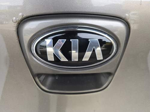

Gestern nach dem Autowaschen habe ich Rost an meinem 2015er TA festgestellt (siehe Foto)! Und zwar an der Aussparung für die Griffmulde an der Heckklappe. Aktuell wird abgeklärt, ob dieser Schaden noch von der Garantie abgedeckt ist. Eigentlich hatte ich ja kurz nach dem Kauf 2015 eine Hohlraumkonservierung in Auftrag gegeben - scheint nicht gut funktioniert zu haben...
Falls ihr also vorhabt, den Wagen lange zu behalten, dann behaltet diese Stelle besser gut im Auge!
P.S.: Dieser Threads darf gerne dazu benutzt werden, auch alle anderen rostgefährdeten Stellen am TA vorzustellen!

Garantie? Nach über 5 Jahren keine mehr. Da hier es um Lack geht. Leider!

Greift da nicht noch die Rostgarantie?
5 Jahre Garantie auf den Lack.
Hab eben von meinem Händler folgenden Bescheid bekommen: "Wir haben Antwort aus der Garantieabteilung bekommen. Der Fall würde unter Lackgarantie laufen, wenn kein äusserlicher Einfluss stattgefunden hat, wie z.B. Splitt u.s.w. Lackgarantie 5 Jahre. Somit keine Garantie möglich."
