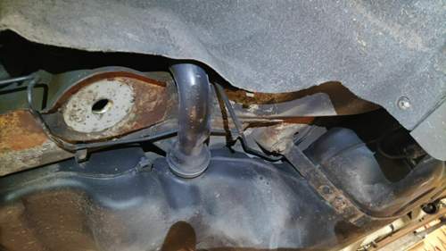

Gestern war ich unter meinen 4F Facelift BJ 09 geschaut und Rost am Unterboden entdeckt. (Siehe Bilder)

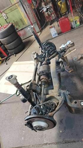

Von den Achsteilen muss ich erst garnicht sprechen, die sahen übel aus.
Gibt es jemanden unter euch, der sowas bestätigen kann?
Mach das Sinn, hier mal bei Audi anzuklopfen?
Danke und Grüße!

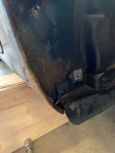

Also alle Kunststoffmuttern abgedreht (10er Maulweite, am besten mit ner Ratsche und langen Nuss, oder Verlängerung) und die Verkleidung abgebaut.
Siehe da, steht noch sehr frisch da, bis auf eine Stelle hinten. Da ist beginnende Kantenkorrosion zu erkennen.
Also alles saubergemacht, und richtig "eingejaucht" mit dem Spray.
Seht selbst.
Kostet keine 5 Euro, von daher kann man da nichts verkehrt machen. Und man hat ein gutes Gefühl das da so schnell nichts gammeln kann.
Die andere Seite mache ich nächste Woche.

Der fällt ja fast auseinander. Ich würde mir da keine Gedanken machen und Audi wird bei dem "starken" Rost auch nicht wirklich in Wallung kommen. Dein Unterboden sieht sehr sauber aus, ich geh mal davon aus, dass Du oft die Unterbodenreinigung mit buchst in der Waschstraße. Sollte man nur ein mal nach dem Winter machen, sonst ist das eher schädlich. Kam schon ein Bericht drüber in einer Auto Sendung und da hatten sie ein Benz gezeigt, der regelmäßig die Unterbodenreinigung hatte, der war wirklich rostig. Bei Dir ist etwas Flugrost und selbst das so minimal.

Also noch mal, auf den Bildern kann man Rost erkennen, aber mehr auch nicht. Ich weiß ja nicht wo da der Schocker zu sehen sein sollte. Bei meinem mit gleichem Baujahr, ist da zwar weniger Rost vorhanden, aber ganz ohne ist er auch nicht und in der Werkstatt hat sich dazu auch noch keiner negative geäußert.
Etwas viel Unterbodenwäsche? Ich sage jetzt nicht, dies sieht aus wie Zucker, aber sehr viel Rost sehe ich da nicht. Ich glaube mein A6 4F von 2004 hat weniger. Trotzdem, stelle mal diese Bilder bei anderen Herstellern rein (Mazda, Mitsubihsi, MB, etc.). Die denken, es wäre ein Neuwagen von unten und sind begeistert über den prima Zustand. Nur etwas Ironie dabei.

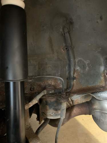

hab neulich beim Radwechsel mal ein Blick auf den Unterboden geworfen. Fahrerseite hinten sieht ja nicht wirklich toll aus. Ist das normal bzw. bei euch auch so? Hatte letztes Jahr die Rost-Aktion auf Kulanz, aber da war der Schweller glaube ich nicht mit dabei!?
Die Achsteile sehen auch nicht prickelnd aus.
Auto ist BJ 2006 - muss das so aussehen!!!!!???????
Meiner ist auch Bj. 06 aber so sieht mal gar nicht aus. Wenn mal eine verrostete Schraube aber das sieht ja übelst aus!!
