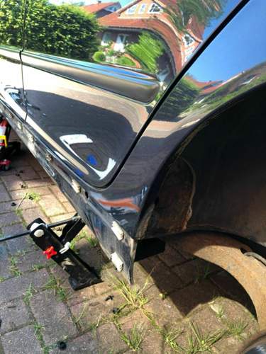

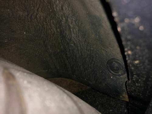

Danke dir @woife199 ! Stimmt, die Teile sind sehr massiv. Hohlraumkonservierung werde ich mit Fluid-Film angehen. Genau - die Schwellerverkleidungen wollte ich ebenfalls abbauen und gucken, was mich da so erwartet... Und die vorderen Radhausschalen. Die hinteren Radhäuser sehen übrigens sehr gut aus - dort sehe ich keinen Rost.
Nur der hintere Radlauf hat Rost, ebenso die beiden typischen Stellen vorne unterhalb Kotflügelkante zum Schweller hin. Dafür muss ich wohl beide Kotflügel demontierten oder?
Meine Idee wäre jetzt das mit dem Dremel komplett wegzuschleifen, Rostumwandler rauf und dann versiegeln.

Ja, Kotflügel muss ab. Sonst kommst ja nicht ran zum Schleifen.
Und natürlich der Seitenschweller.
Diesen würde ich zuerst mal demontieren, damit du siehst wie weit der Rost sich schon ausgebreitet hast.
Wenn hier schon Rostlöcher zum Vorschein kommen, kannst dir im ersten Step den Kotflügel mal sparen.
Dann wird es ein wenig aufwendiger wie schleifen und Rostumwandler...

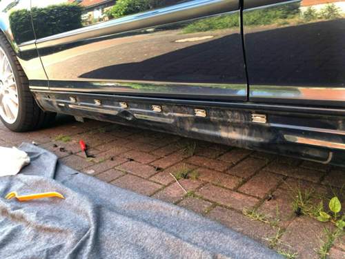

Macht Sinn! Fange mit den Schwellern an.

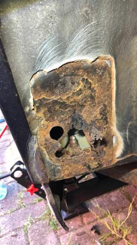

Moin,habe ich auch gerade hinter mir,auch dringend die Halteklammern von den Schwellern abnehmen,da ist bestimmt auch Rost.

@kunibert67 Danke dir! Das hilft schon mal. Wie bist du genau vorgegangen mit dem Entrosten und dem Versiegeln etc.?
Also,ich habe den Rost bestmöglich abgeschliffen (Blattschleifer und verschiedene Steinschleifaufsätze).
Dann einen Tag Rosumwandler drauf,als nächstes Rostschutzgrundierung und abschleßend Lack und Klarlack draufgepinselt.
Zu guterletzt habe ich die Schweller mit Holraumkonservierung geflutet,lieber spät als nie.
Wenn ich vorher von der E46 Problematik gewußt hätte,hätte ich es viel eher gemacht.
