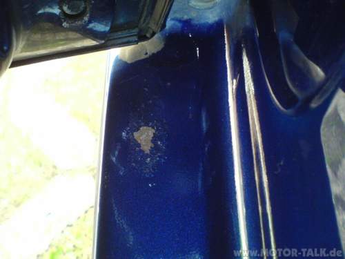

Mein Golf rostet unten an den Türen, sieht ziemlich unschön aus. Den Wagen habe ich erst seit 10 Tagen, ist mir bei der Besichtigung leider nicht aufgefallen. Ehrlich gesagt habe ich auch nicht mit Rost am 5er Golf gerechnet. Wagen ist lt. Kaufvertrag unfallfrei, EZ 11/2003, also einer der ersten. Gelaufen in der Region WOB.
Ist das Problem bekannt? Oder wurde meine Türen mal auseinandergenommen und beim Zusammenbau gepfuscht (Schrauben zu fest angezogen etc.)? Betroffen ist hauptsächlich die Fahrertür, Beifahrertür aber auch ein wenig. Hinten ist nix.
Wagen ist nicht bei VW gekauft, Scheckheft gibt es auch keins.
Würdet ihr das machen lassen? Was darf das kosten?

Tja, die Zulieferer sind halt dieselben. Türkantenrost gab es bei Ford (bis ca. Bj. 2005), Mercedes (die haben ihn quasi erfunden), Opel und halt auch VW. Das ist ja das Problem heutzutage. Eigentlich ist es egal was man für eine Marke kauft, unter dem Blech stecken dann dieselben Teile. Traurig aber oft war (nicht immer).

Hierbei könnte es sich allerdings auch um zu festsitzende Schrauben handeln die den Lack beschädigt haben !?

Ist mir erst aufgefallen also ich hinten rechts die Türdichtung wechseln wollte, bin dann zum , der hat Fotos gemacht, nach WOB geschickt, mich 2 Wochen später informiert, dass die Kosten übernommen werden und die Tür kostenlos repariert.
ABER: Ursprünglich waren 2 Tage für die Reperatur angesetzt. Nach 15 Tagen hatte ich meinen Golf wieder. Grund:
Der "Meister" hat das Türschloss beim Einbau, wie auch immer zerstört und somit ließ sich die Tür nicht mehr öffnen.
Die Typen mussten ja die Tür irgendwie wieder auf bekommen, also den Weg des geringsten Wiederstandes -> er setzte die Flecks an , natürlich ging dabei mehr als nur das Türblatt kaputt.
Da im Zuge der Reperatur auch gleich der TÜV mit gemacht wurde, stand auf der Rechnung eine kleine 2-seitige Auflistung was der Spaß gekostet hätte, 1.832,00 €

Das Auto ist ja schon fast 6 jahre alt??? Was soll das denn heißen? Spinnen die bei VW, die haben doch 12 jahre Garantie gegen Durchrostung, oder nicht? Wenn man es so lassen würde, wäre spätestens in 2 Jahren ne neue Tür fällig!

Die Rostgarantie greift wohl nur bei Durchrostungen, bei nem scheckheft gepflegten Wagen sollte es die Lackgarantie übernehmen.
Zurückgeben möchte ich ihn eigentlich nicht, glaube auch nicht dass der Händler sich darauf einlassen würde. Das Auto ist sonst in Ordnung und der Preis war auch ok. Hauptsache die übernehmen die Reparatur auch. Nächste Woche kommt der Karren dort nochmal auf die Bühne und dann wird entschieden was gemacht wird.
