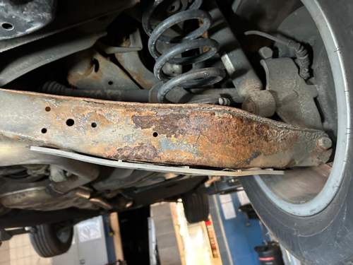

Themenstarteram 21. August 2018 um 11:03
ich fahre einen Audi Q3 und habe an der Hinterachse Rost entdeckt. Das Auto ist noch nicht ganz ein Jahr alt und hat ca. 10000 km gelaufen.
Das kann doch nicht sein das nach nicht mal einen Jahr bereits Rost am Auto ist und der Lack abgeht.
Der Wagen ist zwar nur geleast aber sowas darf nicht passieren. Wollte eigentlich den Wagen nach dem Leasing kaufen.
Hat jemand ähnliche Entdeckungen gemacht?

am 21. August 2018 um 11:50
Standart.....
Hab ich auch....
Ist auch so geduldet von VW....
Arbeite Hinterachs Montage Golf/Tiguan und hatte schon mal en Gespräch mit unserem QualitätsChef darüber.
Liegt an der verringerten Lackdicke an Blechkanten ist halt son Kostending....

Dankeschön für deine Antwort. Kann man da was machen bezüglich Garantie oder so? Von einem Auto das fast 60000 Euro kostet kann man ja wohl mehr erwarten und nicht das es nach nen knappen Jahr rostet.
am 21. August 2018 um 13:17
Nein denke ich nicht. Da die Funktion dadurch nicht beeinträchtigt wird. Es wird bei dieser Rostschicht bleiben bzw ehr es soweit kommt das es durchrorstet sind ehr die Gummimetall-Lager ausgeschlagen und des komplette Teil muss getauscht werden.
Ja es ist eigentlich unschön aber aus Sicht des Herstellers ein vertretbares Qualitätsmerkmal das im Endeffekt ja auch dem Käufer zu Gute kommt (Preis) würde es ohne scharfe Kanten produziert werden würde es mindestens 3mal soviel kosten.

Ok klar die Funktion wird nicht beeinflussen aber trotz scharfer Kanten kann man doch die Bauteile so lackieren und gegen Korrosion schützen das sowas nicht passiert. Wenn das Auto jetzt 5 Jahre alt ist kann das ja auftreten aber nicht bei einem Auto das nichtmal ein Jahr alt ist. Werde demnächst beim Händler vorbei gehen und das ansprechen.

Ja man könnte es vllt verzinken o. Ä. wie die Karosserie aber das ja wie gesagt auch ne Preisfrage.

Oder man macht eine Unterbodenversiegelung rauf, so wurde es bei meinem Q3 gemacht

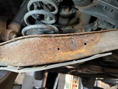

am 25. August 2018 um 12:11
Hallo
Dieses Rostproblem tritt mittlerweile bei allen Herstellern (Mercedes BMW VW Japaner ect.)
auf. Das sieht nicht schön aus macht aber im Endeffekt keine Probleme da diese Teile eine dicke Materialstärke haben. Auch der Tüv macht keine Probleme.
Wir nehmen in der Werkstatt immer ein dickeres Spraywachs (klar oder schwarz) und sprayen die Fahrwerksteile damit ein. Das geht schnell und stoppt den Rost für immer. Meistens reichen 2 Dosen (a 5.-) dafür. Das kann jeder selber machen.
Als ich meinen Tiguan (identische Bodengruppe mit dem Q3) vor vier Jahren bekam, war mir das Problem bekannt. Es fahren ja etliche VW und Audi mit diesen verrosteten Achsschenkeln durch die Gegend. Das ist nicht zu übersehen.
Ich habe mir eine Dose mit transparentem Schutzwachs gekauft und dieses dünn auf die Kanten, Bohrlöcher usw. aufgesprüht. Bis jetzt ist noch alles rostfrei.

Ich habe beim meinen Q3 eine Unterbodenversiegelung machen lassen, da wurde auch der Querlenker mit eingesprüht,da hat nichts gerostet

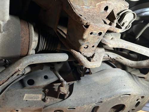

bin normalerweise nicht im Audi Q3 Forum aktiv, weil ich keinen kenne, aber das Thema Rostbefall an der Hinterachse hat ein Bekannter von mir.
Das Auto ist aus 2015 und die Hinterachse ist stark verrostet. Wie sieht es hier seitens Audi mit Kulanz aus? Zieht hier die Rostgarantie eigentlich? Ich habe einen Audi A4 B8 und da ging es mit der Ristgarantie bei den Endspitzen. Mein Fahrzeug war zwar servicegepflegt, aber es hat niemand danach wirklich gefragt.
Der Q3 ist leider nicht komplett durchgängig serviecgepflegt. Wie stehen hier die Chancen dann?
