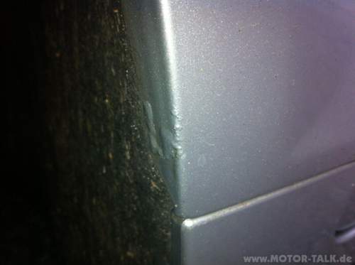

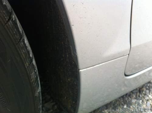

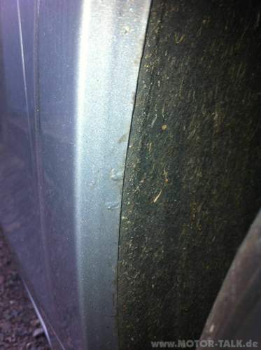

bin neu hier und würde gerne zumindest eine Erfahrung teilen bzw. Eure Erfahrung/Meinung hierzu hören/lesen
Vorab. Mein TT: 2.0 TFSI Roadster. Bj. 2008
Im Mai/12 musste ich bei einer Wäsche feststellen, dass er am Kotflügel vorne links (im Radlauf und ca. 40 mm in Seitenfläche hinein) Rostblasen aufwies. Er blühte sozusagen. Unfassbar nach 3 ½ Jahren. Ich kann nicht sagen warum ich das erst im Mai erkannt habe da die Korrosion schon recht weit fortgeschritten war.
Ok.
Zum freundlichen gefahren. Nachdem er seine Untersuchung gemacht hatte stand auch fest das das Fahrzeug im Originalzustand ist/war.
Die erste Aussage vom freundlichen war „Da wird Audi keine Garantie übernehmen weil der Rost von außen nach innen dringt und die Durchrostungsgarantie von innen nach außen definiert ist“
Ich solle mir doch „keine Hoffnung“ machen.
Lange Rede kurzer Sinn. Donnerstags hat der die Anfrage nach Audi gesandt und Freitags kam umgehend die Antwort das Audi dies auf Kulanz übernimmt. (Sieht für mich so aus als wäre das ein bekanntes Problem!??)
Hatte nach 1 Woche einen neuen Kotflügel und bin völlig zufrieden mit dem Händler und natürlich mit Audi selbst.
Hat jemand ähnliche Erfahrungen?... Muss ich jetzt annehmen das er an anderen Stellen rosten wird und die vielgepriesene Audi Durchrostungsgarantie irgendwann einfach nicht greift?
Das kann doch nicht sein. Mir doch egal von welcher Seite der Rost kommt solang das Fahrzeug im Ori. Zusand ist oder!!??

Irgendwie kann ich gar nicht glauben, dass die Blasen vom Rost stammen können, denn bekanntermaßen sind fast alle Karosserieteile aus Alu. Was soll da rosten?
Vielmehr denke ich, dass was mit der Lackierung nicht in Ordnung ist. So hat sich der Lack oder die Grundierung vom Blech gelöst, vielleicht nicht sauber entfettet z.B. Rost kann es definitiv nicht sein. Und bekannt ist das Phänomen nicht, eher eine seltene Ausnahme!
Auch Alu rostet, nur nennt man es dort etwas feiner "oxidieren".

Rost ist Stahlspezifisch. Insofern habe ich das oben wohl falsch beschrieben.
Bei Aluminium schimpft sich das Korrosion.
Die Auswirkungen sind gleich. Zumindest was das angeht was unter dem Lack passiert. BLÜHEN
Das ist zwar richtig, aber es gibt einen feinen Unterschied: Alu bildet eine schützende Oxidschicht und korrodiert nicht durch. Unlackiertes Alublech kann daher problemlos der Witterung ausgesetzt werden. Ausnahmen gibt's nur bei wenigen und speziellen Alulegierungen, die Audi mit Sicherheit nicht einsetzt! Daher sind deine Schlussfolgerungen nicht wirklich nachvollziehbar. Wie gesagt, möglicherweise war der Kotflügel direkt vor der Lackierung verunreinigt worden, sodass sich jetzt an der Stelle der Lack löst. Ein anhaltende Korrosion halte ich für sehr unwahrscheinlich....

Ich kenne diese Blasenbildung bei Alu (beruflich bedingt) durch n.i.o. Lackierungen. Allerdings stellt sich das dann so dar dass die gesamte Lackierung z.B einen Salzsprühnebelprüfung nicht standhält.
Weiß jemand ob die Bleche ne KTL Beschichtung haben oder vielleicht sogar eloxiert sind?
Ich denke nicht das die verzinkt sind oder?
A3 und N8 sind auch Stahlblech-Karosserien, da kann durchaus Rost/ Korrision auftreten. Der 8J jedech ist eine Alu-Space-Frame Konstruktion. Lediglich Türen und Heckklappe und das Bodenblech unter dem Kofferraum und Rückbank ist Stahl! Bilder gibt's davon hier im Forum, einfach mal suchen, wen's interessiert!
Ob von Innen nach Außen uder andersherum, lässt sich sicher durch ein (UNABHÄNGIGES) Gutachten sehr schnell feststellen.
Entscheidend dürfte sein, ob eine wenn auch leichte Verformung irgendwelche "Haarrisse" hervorgerufen hat, durch die sich Rost auch bilden kann. (Müßte eigentlich auch feststellbar sein)
Und das wäre für mich auch ein reeller Grund für eine Nichtanerkennung eines frühzeitigen Rost-Schadens, durch den Hersteller .

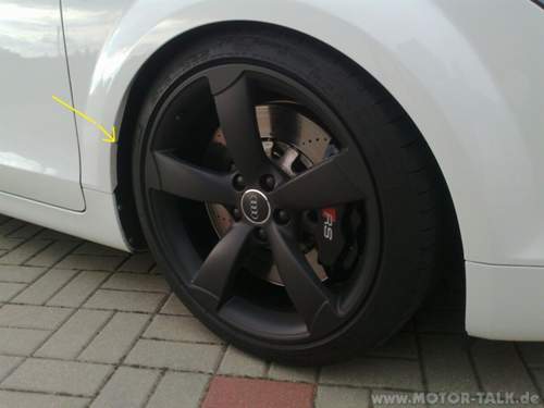

Hallo JaSo,
ich hab das gleiche Problem. Vorne links am Kotflügel von der Kante im Radkasten nach aussen an 2 Stellen. Erst sagte man mir tja Steinschlag da kann man nichts machen. Aber ein sehr fähiger Meister meines Vertragshändlers hatte noch eine zweite Idee die mehr Sinn
macht. Da es links unten am Radkasten auch schon ganz leicht anfängt, meinte er das der Innenkotflügel auf der nach innen gerichteten Kante des Kotflügels scheuert und so nach und nach die den Lack und Korrosionsschutz abreibt. Er sagte mit ne blossen Lackeirung sehen
wir uns in 2 Jahren wieder. Kannst ja bei Dir mal gucken. Bei mir liegen im Radkasten Innen und Aussenkotflügel ganz dicht aufeinander.
