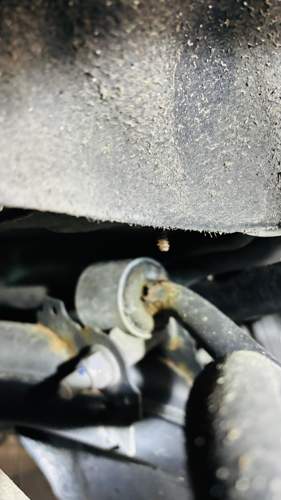

Hallo, ich habe heute meine Räder gewechselt und mir ist aufgefallen, dass die enden zwischen Felge und Bremse stark verrostet sind? Der Reifen ging auch extrem schwer ab. Bei meiner W211 E Klasse hatte ich gar keine Probleme und Rost in dem Bereich? Ist das normal?
Komsicher Weise war das nur bei den vorderen 2 Rädern so.
Wenn es was helfen sollte, es ist ein C300 Mopf ohne 4Matic
Im Anhand ein Bild dazu (ich spreche von der Mitte, das ist kein Teil der Bremsscheibe mehr)
Bild 1

Absolut normal...
Mfg
Kann nix zur Häufigkeit beitragen, aber das ist unproblematisch. Hab ich mehrfach an anderen Fahrzeugen gesehen.
Das ist völlig normal. Einfach beim Räderwechsel die Radnaben säubern bzw. den Rost entfernen und gut ist es.
Dann sollte der nächste Radwechsel auch einfacher sein.
Beim Radwechsel mache ich das mit einer Drahtbürste sauber . Leider ist dies in vielen Werkstätten beim Radwechsel nicht mehr üblich.
bei dem Räderwechsel macht man die Flächen auf der Bremsscheibe/Nabe als auch der Felge sauber und entfernt dabei jeglichen Rost. Dafür gibt es spezielle Bürstenvorsätze oder Reinigungsscheiben. Aber nicht anschelifen und nicht fetten - die Anlageflächen bleiben trocken!
Und den Zentrierbund macht man metallisch blank und trägt dort (und nur dort) weiße Keramikpaste dünn auf. Fett ist aber ungeeignet. Dann rosten die Räder auch nicht mehr fest.
Mit der Drahtbürste den Rost abschleifen und dünn etwas Heißlagerfett auftragen, damits net weiter rostet.
