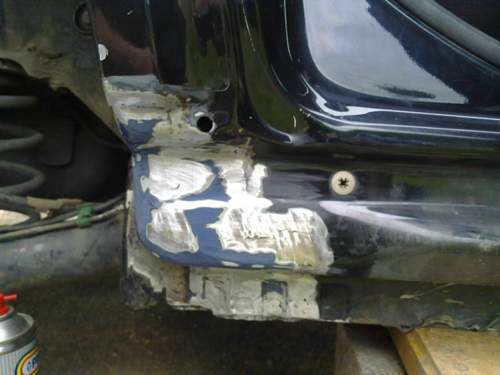

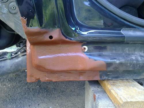

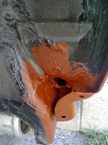

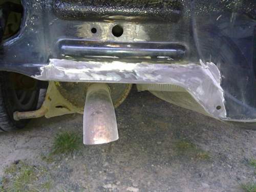

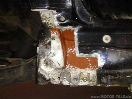

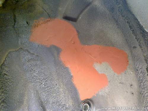

Eigentlich wollte ich nur den kompletten Träger der AHK neu anpinseln,da dieser ganz schön gammelte.
Zu meinen entsetzen musste ich feststellen das der Wagen von meiner Frau hinten unten drunter nicht gut aussah.
Einige Karosserieverbindungen gammeln,weil die Plastikradkästen an der Karosse reiben.
Die Enden der Seitenschwellern innen sind gut gefüllt mit Dreck und Wasser,die Deppen haben dort wie eine "Tasche" aus
Karosseriekleber gebaut,es setzt sich dort Dreck ab der nicht raus kann und irgentwann siehts dann so aus wie auf den Bildern.
Diverse Steinschläge haben auch einige Karosseriekanten beschädigt.
Habe heute einige Reparaturbleche vom Verwerter geholt und das Schwellerstück rechts hinten schon eingepasst,die anderen beiden
folgen morgen und Samstag gehts zum schweissen
Ich kann jeden nur ans Herz legen,mal die Innenradkästen abzuschrauben und dort nachzusehen und mit dem Kärcher
reinzuhalten,ich habe mir 7 Passat 3B angeschaut alle waren dort wegegammelt,lediglich 2 habe ich noch gefunden die noch gut
aussahen.
Und nein,ich habe das Teil nicht aus meinen rausgeflext
EDIT: Der Bilderupload bei MT ist ne Katastrophe,man muss jedes Bild einzeln hochladen,alles andere funktioniert nicht
MFG

hast schon geschweißt?
Jupp ist schon geschweisst,jetzt nach der Mittagsruhe glätt ich die ganzen Nähte und dann Rostschutz
