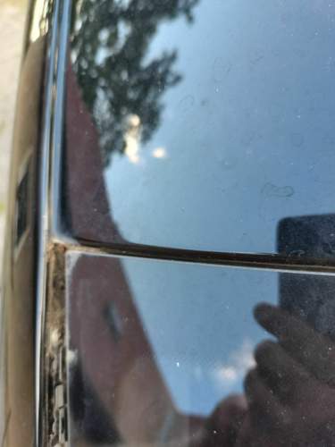

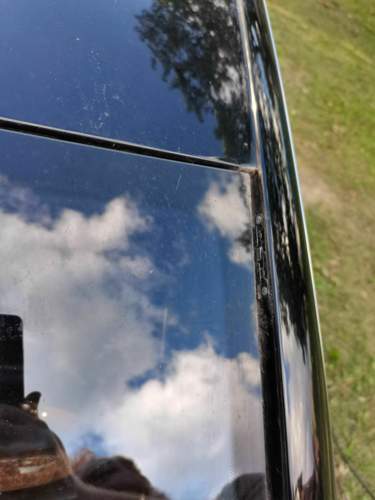

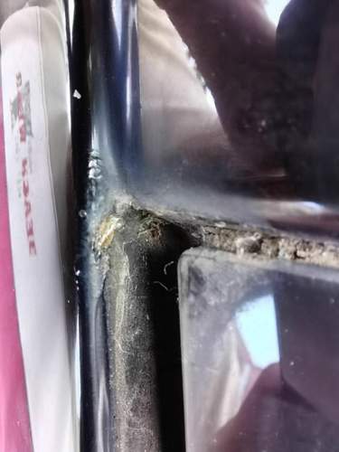

Moin,
dies soll ein gut gemeinter Hinweis sein, mal unter die seitlichen Leisten der Windschutzscheibe zu schauen.
Ich habe hier leider Rost in den oberen Ecken entdeckt, es ist leider so schlimm, dass der Lack am Holm im Sichtbereich bereits Blasen wirft.
Die Leisten haben an der Stelle gescheuert. Der Gummi geht nicht bis ganz zum Ende der Leiste, oder er ist geschrumpft.
Vorsicht beim Demontieren der Leisten, sie verbiegen sich sonst. Weiterhin könnte der Gummi an einigen Stellen je nach Alter zerbröseln.
Mein P ist von 2011 und überwiegend der Natur ausgesetzt.
Viele Grüße
Sebastian

Ich versuche gerade den Gebläselüfter zu tauschen, dafür muss auch die Kunststoffleiste unter der Windschutzscheibe ab. Dafür mussten die seitlichen Leisten auch ab.
Wurde die WSS Mal getauscht?
Oha, das sieht ja garstig aus.
Scheint aber kein "normales" Problem zu sein, habe ich hier noch nicht von gelesen.
Kfz von 7/2011 Frontscheibe von 4/2012, also wurde sie getauscht.
Sebastian
Ich habe mindestens zwei Phaeton gesehen, bei denen auch diese Leisten zwecks Reparatur abmontiert waren.
Beide frühe GP3 und an keinem sah es so aus wie bei Sebastians Wagen.
Tippe daher auf Pfusch beim Einbau der neuen Scheibe.

Interessante Randnotiz, im Zeitraum des Produktionsdatums der neuen Scheibe befand sich der Wagen im Besitz der GMD, den Pfusch hätte demzufolge Dresden verursacht. Die Leisten können aber durchaus auch später nochmal demontiert worden sein. Wenn mein P. mit dem Schaden ein Einzelfall ist um so besser für alle anderen, aber heult nicht rum, wenn euer P. an der Stelle irgendwann auch Blasen wirft ;)
Sebastian
Unter den Leisten bleibt gern Dreck, der den Wasserabfluss behindert. Die ganze obere Kante ist zudem sehr anfällig für Steinschlag. Die Rost Tendenz hab ich genauso.
Moin.
Beim Einbau einer neuen Windchutzscheibe, ca.2015, rief mich die Werkstatt auch an,dass meine DIVA zum Lackierer müsste wg. des Rostes im Scheibenrahmen. Ist also aus meiner Sicht nichts aussergewöhnliches. Das Auto von Sebastian ist ja auch schon von 2011...

Kann es sein, das bei der Langversion die Fensterschachtleiste oben am Dach scheuert? Der lange hat ja eine Lasernaht, der kurze hat eine Dachleiste. Beim kurzen liegt die Fensterschachtleiste genau an der Dachleiste an, was der Plastikleiste ja egal ist...
Ja, das ist jetzt eine sehr interessante Bemerkung!
Bei Kurzen kenne ich aus diesem Bereich keine Probleme.
