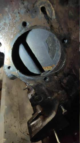

Hallo.. nochmal
ich habe den Motor auseinander genommen. Jetzt sehe ich das im Kühlwasserkanal Rost ist...
Was meint ihr? Kann es so bleiben? (siehe Bild)
Hilft ein Essigbad? Schadet es den Zylindern etc.? Alles andere ist ab.. Der Motorblock ist Nackt..

Brauchst dir keine Gedanken machen, ist völlig normal.
Motor immer mit Frostschutzmittel befüllen da ist ein Rostschutz Mittel mit drin.
Hat der Motor Zwickelbohrungen (kleine Bohrungen zwischen den Zylindern im oberen Bereich)?
Falls ja, sollte man diese mal begutachten.
Ich glaube schon..
Habe die kühlkanle nun mit Zitronensäure gespült.. ist etwas besser
Damit wäre ich vorsichtig. Kalk dichtet auch ab, es gab schon Leute, da war der alte Motor anschließend zwar blitzblank von innen hat aber auch überall geleckt. Bei Oldtimern ist das gar nicht so selten. Sowas würde ich nur machen, wenn die Kiste Temperaturprobleme bekommt, weil die Kanäle zu dicht sind.

Nein, im Leitungswasser ist mehr oder weniger Kalk vorhanden (Stichwort Härtegrad). Das ist zusammen mit dem Frostschutz im Motor gewesen, teilweise über Jahrzehnte. Da hat sich dann auch Kalk im Motor abgelegert, der teilweise auch abdichtet.
Wenn du jetzt mit Zitronensäure durchspülst, wir der Kalk gelöst und das kann dann u. U. für Undichtigkeiten sorgen. Was du da nachspülst ist ziemlich egal.
Ein Motor sieht nunmal von innen so aus.
Der Rostansatz ist normal. Entsteht schon bei der Fertigung. Wenn Frostschutzmittel mit Rostschutz ( Standard, handelsüblich) verwendet wird passiert da nix mehr. Solange wie auch die kleinen Kanäle, wenn er welche hat, so aussehen alles top.
Es muss innen nicht alles schön aussehen, damit es ordentlich funktioniert.

Nenne es eine Nebenerscheinung. Ist nicht gewollt und tritt nach Jahrzehnten auf, wenn das Leitungswasser nicht gerade in Würfeln aus der Wand kommt.
Zwischendurch zwischen fabrikneu und irgendwann ganz dicht und verstopft kann das aber manchmal gar nicht so schlecht sein.

Genau das machen in Motor die Motorölablagerungen- verdichten an manche Stelle.
Die oft gehörte, meist scherzhaft-übertreibend gemeinte Behauptung, das alte Auto werde ja praktisch "nur noch von Dreck und Rost zusammengehalten", enthält eben manchmal doch ein Körnchen Wahrheit.
So ein mechanisches System kann sich, anders gesagt, in gewissen Grenzen an seinen aktuellen Verwitterungs-/Verschmutzungszustand gewöhnen. Das stellt so lange kein akutes Problem dar, wie niemand auf die Idee kommt, diesen Zustand durch plötzlich einsetzenden Putz-Wahn schlagartig zu ändern. Ein neuer Besitzer, der Dinge putzt, die bisher immer in Ruhe gelassen wurden, erlebt dann u.U. sein blaues Wunder.
