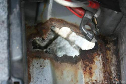

Hallo Zusammen,
ich war eben bei BMW um mir ein paar Ersatzteile zu ordern und den Z3 2.8 Schalthebel Als ich dann wieder ins Auto einstieg, fiel mir der Rost am Kotflügel hinten Fahrerseite auf. Ich habe nun mal Fotos gemacht von den mir bekannten Roststellen. Hat sich ein Stück verschlimmert nun über den Winter.
Die anderen Fotos sind von der Heckklappe über dem Kennzeichen und unten am Kofferraum Ladekante. Ist ja eine bekannte Stelle. Der "Punkt" links Kofferraumkante wurde wohl mal unfachmännisch vom Vorbesitzer "behandelt", sieht man ja noch. Und die Kotflügelkante hinten auch!
Was mach ich damit? Wie eilig seht ihr das? Lässt sich alles noch retten und vorallem was muss ich für Kosten einplanen? Ich selbst habe mit sowas 0 Erfahrung.

wie alt ist das fahrzeug.sind schon ne menge stellen.
also kotflügel hinten lacken kostet dich locker ü300€.man muß bis zur türe vor gehen damit es nicht auffällt.
beim kofferraumdeckel würde ich erstmal ein einigermassen rostfreies teil vom schrottplatz holen diesen dann lacken lassen.kostet dich so 200€.ausbessern halte ich bei dem befall für sinnlos.
bei der ladekante mußt sehen wie stark der befall ist. am besten schaun ob von der anderen seite auch rostet.wenn ja wirds da auch nochmal teuer.abschleifen verzinnen und lacken lassen.

Steinschläge im Falle vom Radkasten und das Heckblech ist leider allzu bekannt dafür,das liegt an der Kofferraumdichtung.Deshalb rate ich speziell bei der Kofferraumdichtung zum Neukauf und zum "umdrehen" selbiger,also das die Stelle,die offen ist und unten am Schloß sitzt nach oben direkt unter die Heckscheibe wandert.Dann kann unten selbst bei altern der Dichtung nix mehr hinters Heckblech laufen.

hmm, der gammelt ja ganz schön. es kommt jetzt natürlich drauf an, wie lange du ihn noch fahren willst. normalerweise wenn man es gescheit macht, den ganzen rost sandstrahlen, oder trockeneisstrahlen und danach verzinnen. kostet aber ne ganze stange geld, aber man hat dann ruhe. als günstigere alternative würd ich bleimennige als grundierung nehmen, hat halt den nachteil, das sie 4 wochen zum aushärten braucht, sie ist zwar nach 2 stunden trocken, aber eben nicht ausgehärtet zum weiterverarbeiten, und sie ist schwer zu bekommen. aber mit bleimennige hast halt eben auch lange ruhe. nur keine rostumwandler und so nen scheiss einsetzten.

war gestern mal bei einer Lackiererei hier in der Nähe. Er hat geschätzt, dass es insg. ca. 900-1000€ sind (keine Ahnung wie er es macht). Radlauf, Klappe lackieren und Abschlussblech hinten. Alles mit drin. Ist ja schon eine Stange Geld, so ein Scheiß. Nun muss ich wirklich mal überlegen und mich intensiv im Bekanntenkreis umhören.
vergiss es... so hart das klingt. Du steckts nur Geld rein und ein paar Monate rostet er an ner anderen Stelle.... check auch mal die Hebebühnenaufnahmen.... Ich hab in meinen E36 auch zu viel Geld verpulvert......
