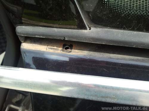

Hallo
Habe seit einigen Wochen einen kleinen Rostfluss auf dem Lack, unter dem Hinteren Seitenfenster, es ist eine Rostende Klammer die sich unter der Zierleiste befindet, meine Frage ist wie bekomme ich diese Zier -Leiste ab, ohne groß was Kaputt zu machen. Die Leist fängt hinter der Hintertüre an, und geht bis ans Heck des Autos, und macht dnn einen ca. 5 cm langen Bogen nach oben, und hört dann auf.
Gibts da einen Trick, bzw, wo und wie fange ich an, welches Werkzeug?
Danke im voraus

Leiste runter, Verrostete Klammer aufbohren, da Vernietet, neue Klammer mit Popniete befästigen, Leiste wieder anbringen...fertig
So sollte der Ablauf sein
Allerdings ist das Schwierige an der Sache, die Leiste abzukriegen, weil ich nicht weiß wie, in vielen Fällen kann mann die gleiche Leiste noch verwenden, allerdings kann sie auch leicht Kaputt gehen, dann braucht mann eh ne neue.

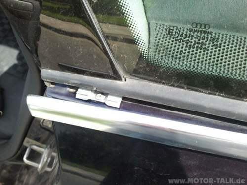

Hallo
Ich habe mal drauf geschaut, es ist keine Teile NR. zu erkennen, ich denke mal weil das Teil selber auch zu klein ist um eine drauf zu Prägen, keine Ahnung, ich zeige euch nun mal ein Foto von...
Gruß chilo2
Also, so wie das Teil aussieht, würde ich mal sagen, das man die Leisten vorsichtig nach oben zum Fenster hin ausklipsen kann.
Wenn ich mogen Abend bisschen Zeit habe, werde ich es mal vorsichtig versuchen und mich dann melden ob es geht.
Micha
Ja genau
Erst aus der Dichtung raus,und dann nach oben, so denke ich auch
