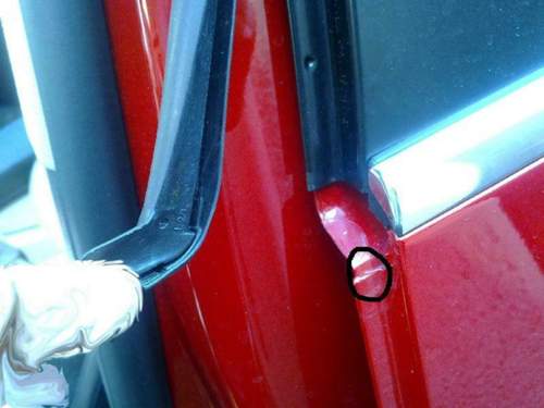

Bei mir rostet das Blech, an der hinteren Tür direkt! Und zwar an der Falz, wo die vordere Tür anschluss hat. Da drunter ist das Gummiende,von dem, der direkt von den Fenstern oben kommt, wenn man diesen zur Seite biegt, rostet darunter das Blech.

Schau mal genau nach.
Der Rost läuft aus dem Gummi auf das Blech.
Erst dann fängt auch das an zu rosten.

Mag sein, bei mir ist es aber anders.
Auf dem Foto hab ich es markiert, wo bei mir die Farbe weg ist....
