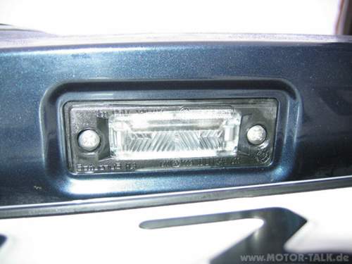

Hallo VW-Gemeinde,
hatte letzens durch Zufall festgestellt dass sich um die Kennzeichenleuchten bei meinem 5 Jahre alten Variant Rost gebildet hat. Auf Nachfrage beim Händler wurde die Klappe auf Kulanz neu lackiert, neue Leuchten (verbesserte Dichtungen) und ein neuer Öffner für die Heckklappe eingebaut.
Also habt da mal ein Auge drauf und bei Bedarf gleich ab zum Freundlichen....!

Ist bekannt. ;)
Trotzdem danke.
Dazu kommt, wer Zinkblasen hat, ab zum Händler und auf Kulanz lackieren lassen.
Aber Achtung, momentan liegt das Limit der Fahrzeugalters bei 6 Jahren. Ab diesem Alter zahlt de Hersteller nicht mehr.
mfg
Das Problem ist leider bekannt und wurde schon oft diskutiert http://www.motor-talk.de/.../...-allgemeines-problem-t1435152.html?...

Das betrifft aber nur die geschraubten Kennzeichenleuchten.
Zum größten Teil ja.
Hatten aber letzte Woche einen (2009er), der auch Rost an der Lecuhte hatte, musste ebenso lackiert werden.
Das Problem ist also nicht aus der Welt.
Werft also hin und wieder mal ein Auge drauf.
mfg

Jain. Es hat ja nicht direkt was mit VW zu tun, sondern mit den SUbproduzenten (Kennzeichenleuchte).
Bei denen holt VW sich das Geld idR wieder.

Ok also wieder mal ein Zulieferer Problem ??? Hoffe das bei unserem EZ 11/08 noch nicht betroffen ist. Muss mal nachschauen.
Die neuen Leuchten sind ganz leicht rauszuklipsen. Aber vorsicht, nicht das du ein Kratzer mit dem Schlitz-Schraubendreher im Lack machst.
Wenn du die Dinger mal raus klipst, hast du Gewissheit.
mfg
Danke für den Tipp. Habe einen Kunstoffkeil für sowas. Habe vorhin mal geschaut ist noch nichts zu sehen. Schaue nach dem Winter nochmal.
MfG
Themenstarteram 19. Dezember 2010 um 20:37
Kein drängeln und kein nörgeln notwendig! Alles zu 100% erledigt!
