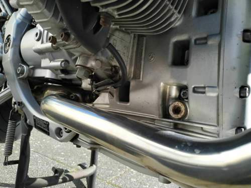

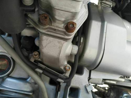

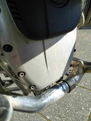

ich habe eine zum Verkauf stehende R1100S angeschaut.
Ist es normal, dass manche Schrauben an ihr anfangen zu rosten?
Komischerweise sind es nicht alle sondern nur teilweise. Auch das Bordwerkzeug ist verrostet... Da kann ich es noch eher verstehen, weil es einfach billiges Zubehör ist.
Hat jemand Erfahrung?
Ansonsten ist alles Checkheftgepflegt und unauffällig.
Viele Grüße
Philipp
Teilweise rostig
Sehr rostig
Kaum rostig

Was erwartest Du bei einem Motorrad das mindestens 16 vielleicht auch schon 23 Jahre alt ist?
Da dürfen auch schon mal ein paar Schrauben (oder mehr) gammeln, je nach Pflegezustand, Aufbewahrungsort und Umgebung (Küste?), Salzfahrten im Winter :confused:
BMW ist sowieso nicht gerade für rostfreie Schrauben bekannt und manche haben solche Problemchen schon nach zwei/drei Jahren :D
Nur nicht unbedacht Edelstahlshrauben an sicherheitsrelevanten Teilen einsetzen. Die haben i.d.R. nicht gleiche Festigkeit/Eigenschaften.
Gibt es aber auch bei anderen Herstellern :D

Vermutzlich mit dem Hochdruckreiniger bearbeitet.

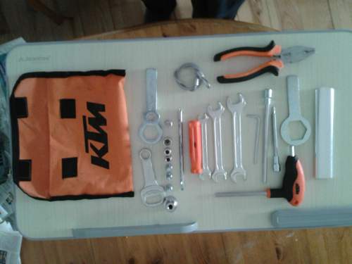

Über's Bordwerkzeug meiner KTM kann ich nicht meckern... :D
Sorry, für die schlechte Bildqualität... ist nicht selbst fotografiert, sondern aus dem Netz geklaut.
Zum Thema: Wegen der paar rostigen Schrauben an der R1100S würde ich mir überhaupt keine Gedanken machen!
Ktm-bordwerkzeug

KTM weiß schon warum die ihren Kunden gutes Bordwerkzeug mitgegeben. :D

Danke für all eure Beiträge, ich schließe draus, dass die rostigen Schrauben und Bordwerkzeug kein Problem sind. Ich könnte sie ja polieren oder austauschen. Wo kann man original BMW Schrauben bestellen?

Original BMW Ersatzteile gibt 's z. B. bei Leebmann24.
Polieren würde ich mir jedoch sparen, danach rostet es ja noch schneller.
Standardinnensechskant oder Torxschrauben im gut sortierten Baumarkt oder Schraubenhandel, Online, teils sogar bei der Polo spielenden Tante Luise. Für untergeordnete Bauteile gibt es sogar Sätze in Edelstahl, teils farblich eloxiert.
Wer suchet der findet :)
Schraubengüte, Länge, Festigkeit, etc. sollten halt passen. Also keine 10.9 durch eine weiche Edelstahl ersetzen usw.
Die Schrauben am Steuerdeckel habe ich gleich nach dem Kauf der zwei Jahre alten S gegen Edelstahl ersetzt. Das ist kein Problem.
Die unterdem Zylinder sehen bei meiner auch nach 21 nicht so gammelig aus, dieser große Inbusdeckel bekommt alle paar Jahre in paar Tupfer Zinkfarbe.
Vergammelte Fahrwerksschrauben hab ich Zink/ Nickel beschichten lassen( Beziehungen) immer noch wie neu.
Beim Bordwerkzeug hat nur der Kerzenschlüssel( nie benutzt) etwas Rost. Da hat wohl die Galvanik beim verchromen geschlampt.
Habe seinerzeit alle rostigen Schrauben gegen neue getauscht(Orginal bei BMW ).Preis technisch erschwinglich.
Beim Reinigen sollte man das Werkzeug entfernen bzw. nach der Wäsche unter der Sitzbank wieder alles trocken legen.Am besten funktioniert das mit Pressluft.Die Schrauben ,gerade übern Winter,mit leichten Ölfilm versehen.
