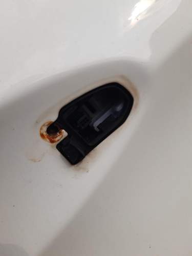

Ist mir gestern aufgefallen. Bei den schwarzen Schrauben unter den Türgriffen bildet sich Rost. Bj Sept. 2017. Hab mir dann einen aus 2018 bauähnlichen beim örtlichen Mercedeshändler angeschaut, zwar nicht so krass aber auch bei dem schon im Anflug. Habe auch einen Opel Mokka aus 2014, der hat verzinkte Schrauben. Sehen aus wie am ersten Tag. Würde man vielleicht bei einem Ami erwarten, aber bei einem Mercedes so ein Schrott verbaut? Pfffff.

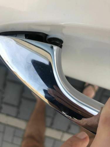

Wenn man den Türgriff nach hinten zieht, sticht die Schraube ins Auge. Ist wohl eher die Beilagscheibe, die rostet. Trotzdem ein no Go. Wird wohl bald den Lack angreifen, wenn das nicht schon der Fall ist.
Foto bitte, kann die schraube nicht zuordnen (räumlich).

Hier die Bilder. Wenn ich den Türgriff ziehe, sieht man die Schraube.
In der Tat sieht das nicht so dolle aus. Das würde ich mal ansprechen bei MB, Gefahr das sich weiter verbreitet ist gegeben.

Die Türen sind aus Alu, also ist es nur die Scheibe die gammelt.
Würde ich schnellstmöglich beheben lassen.
Heute gleich mal bei meinem aus 08/17 nachgesehen - in allen 4 Türgriffen ist Rost um die Schraube/Unterlegscheibe vorhanden.

Dennoch, so darf das nicht aussehen, nicht einmal nach 10 Jahren. Unbedingt reklamieren. So wie das aussieht, fällt in 2 Jahren der Griff ab. Bzw. wird nicht mehr gehalten wozu die Schraube dient.

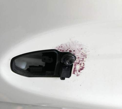

Habe jetzt die Schrauben gelöst, der Rost ist nur an der Beilagscheibe und am Schrauben Schaft + Flugrost am Lack gewesen. Mit shiny garage d‘tox Flugrost entferner ist das alles gut runter gegangen. Dann habe ich eine kleine Beilagscheibe aus Kunststoff untergelegt um die Schraube vom Lack galvanisch zu trennen. Somit sollte nun höchstens die Schraube noch rosten.
