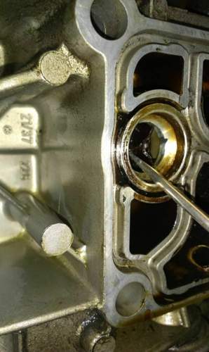

Ich habe einen e46 330i. Was auch nicht mein erster e46 6zyl. Ist.
Ich habe folgendes Problem,
Die rote Ölleuchte leuchtet bei warmen Motor im Leerlauf.
Der öldrucksensor wurde erneuert.
Und auch der ölniveausensor.
Die ölpumpe haben ich auch schon getaucht um einen Motorschaden zu vermeiden.
Dennoch kein Erfolg die rote lampe ist weiterhin fleißig am leuchten im stand.!
Da ich heute morgen die ölpumpe gemacht habe, ist jetzt natürlich auch neues öl+filter drinnen..!
Was ich vor 1 Monat bei dem Wechsel des ölniveau sensor‘s bereits gemacht habe...
jetzt gehen mir langsam die Ideen aus und in den ganzen Foren habe ich auch nichts gefunden...
Vllt kann mir hier ja jemand ein tipp geben..

Um eventuelle elektrische Fehler auszuschließen würde ich den Öldruck mal mit einem Manometer direkt messen.
Ansonsten gibt es natürlich reichlich defekte innerhalb des Motors die den Druckverlust verursachen können.

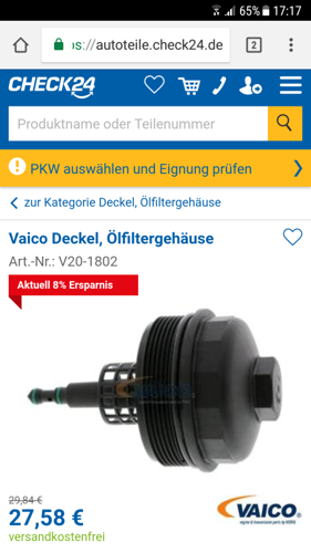

Hierzu entweder mit BMW Spezialwerkzeug -->Deckel vom Filter
Oder Öldruckschalter raus und dort messen.

Ah und das mit dem Öldruck ist ein guter tipp habe aber leider kein Messgerät für bmw nur für andere marken mit anderem anschluss..
Aber danke für die werte falls ich es doch noch messen will..

Kann an den Pleullagern liegen. Hast Du wenn er warm ist auf der Beifahrerseite ein tackern? Habe vor einiger Zeit einen da gehabt bei dem man das Geräusch sehr gut in der Garage gehört hat. Hock dich mal bei warmen Motor an den Reifen an der Beifahrerseite und hör genau hin und dann mach das bei kaltem Motor.
Wie ist den der Wagen mit Öl versorgt worden?
Frage: wenn Du die Pumpe draußen hattest, hast du die Mutter gesichert?
Ja habe mal genau hingehört ein leichtes tickern ist vorhanden:/
Leider ... es deutet immer mehr darauf hin
Was genau ist gemeint mit der Ölversorgung?
Es ist bestimmt die Mutter vom Zahnrad gemeint da ja keine andere da ist?!
Em nein die hab ich einfach mit leichten Hammerschlägen angezogen aber die ist links drehend ich denke nicht das die sich lösen kann oder?
Doch, das ist bei dem Motor immer wieder mal ein Problem und dann macht das auch Geräusche.
Ich würde Dir empfehlen noch mal die Wanne ab! Die Pleullager raus und die Verschleißgrenze kontrollieren. Dann das Zahnrad Sichern. Ich habe es mit einer Dahtsicherung gemacht. Hab mal als Hubschraubermechaniker gearbeitet, da haben wir immer mit einer Drallzange und Sicherungsdraht Muttern gesichert - wegen der Vibrationen.
Ist eigentlich kein großes Ding, Du hast ja schon die Pumpe draußen gehabt so wie ich das gelesen habe.

Achso, eventuell mal den Regelkolben ausbauen und Dichtung, Feder usw neu machen!
