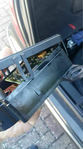

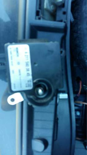

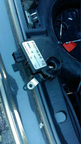

habe beim starten des Autos immer das rote Batteriesymbol. Nach der Suche im Forum habe ich mir dann eine neue Stützbatterie gekauft und auch noch eine Große für hinten. Beide eingebaut und nichts passiert.
Habe den wagen dann in die Bosch-Werkstatt gebracht und die meinten es wäre das Batteriesteuergerät im Kofferraum an der großen Batterie. Es wäre korrodiert, durch Wasser.
Es handelt sich um eine Limo w211 270 CDI.
Frage an euch kann das sein? Bzw. was kommt noch in Frage und was kann ich prüfen?
Ach ja den "Spannungstest" im KI habe ich auch gemacht, so wie hier im Forum beschrieben, da war alles ok.
Herzlichen dank im voraus und viel Grüße aus Ludwigshafen.

Hätte auch auf das BSG getippt
Das Batteriesteuergerät misst die Batterieleistung u.a. durch eine Widerstandsmessung auf der Platine. Wenn diese oxidiert, ist es verständlich, dass Batteriefehler kommen, obwohl die Batterie vielleicht garkeine Probleme hat.
Wer hat denn diagnostiziert, dass die Batterie defekt ist und diese getauscht ohne sich das Batteriesteuergerät mal anzusehen?
Beim Tausch ist es wichtig darauf zu achten, auch ein VorMopf Steuergerät wieder einzubauen, da diese sich grundlegend unterscheiden.
Die Frage die sich mir noch stellt, wo kommt das Wasser her?

Was hat deine Sichtprüfung am BSG ergeben? Kannst du bestätigen dass es defekt ist durch Korrosion? Ich glaube nämlich noch nicht so wirklich dass in der heutigen Zeit egal wo du hingehst auch nur einer auf die Idee kommt und ein SG aufschraubt.
Hat man mit einer SD mal den Fehlerspeicher vor und nach dem Tausch der Batterien ausgelesen? Wurde dem BSG mit Hilfe der SD beigebracht dass eine neue Batterie verbaut wurde?

Beim W211 kann das Batteriesteuergerät zurückgesetzt werden. Mercedes kann das per SD. Das würde ich zuerst mal probieren. Ein Freund hatte das Problem auch, Batterie war fertig (10Jahre) wurde getauscht. Die Meldung kahm trotzdem. Nachdem das BSG an die neue Batterie angelernt wurde war alles gut.
Eine weitere Möglichkeit wäre die LiMa bzw. deren Regler.
Die beiden Sachen würde ich prüfen lasse, bevor das BSG getauscht wird.
Zürücksetzen beim W211 Vor-Mopf ist meiner Meinung nach nicht möglich. Als es Herrn Seberth und seine Werkstatt noch gegebn hatte kam er da nicht auf die Idee.
Den Regler hatte ich auch schon im Kopf. weist du wie man den Prüft? :).
MfG
Du Must erstmal den Ladestrom prüfen, am besten mit einem Voltmeter.
Vorher würde ich aber die Massepunkte prüfen, vielleicht ist da was abgerostet. Als allererstes würde ich aber die Schraubverbindungen am Batteriesteuergerät prüfen. Und die Batterie für 30 min abklemmen.
Sicherungskästen und MSG trocken ?
Lass dir im KI die Spannung anzeigen dann hast du einen ersten Wert. Multimeter ist immer eine Option um zu sehen was direkt an der Bstterie los ist. Mit der SD kannst du dir auch den Ladestrom bzw. Entladestrom anzeigen lassen. Ich dachte auch zuerst dass es meine Batterie aus 2003 erwischt hatte, dann war es aber die Lima. Regler sah noch relativ gut aus von den Bürsten her. Ich glaube nicht an ein defektes BSG bei dir.
Wie sind die Messpunkte zu prüfen? Danke euch im voraus!
