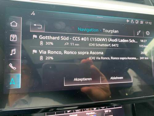

Man muss im MMI bei den Navi-Einstellungen den "e-tron Routenplaner" aktivieren.
Wenn die Route dann gestartet wird, stellt er fest, dass der Akkustand nicht reicht und zeigt das an. Dann kann man die Ladepunkte einrechnen lassen.
Leider berechnet er immer nur 50kW Ladestantionen ein. Ich habe noch keine Möglichkeit gefunden, auszuwählen, welche Ladeanbieter etc. er berücksichtigen soll...

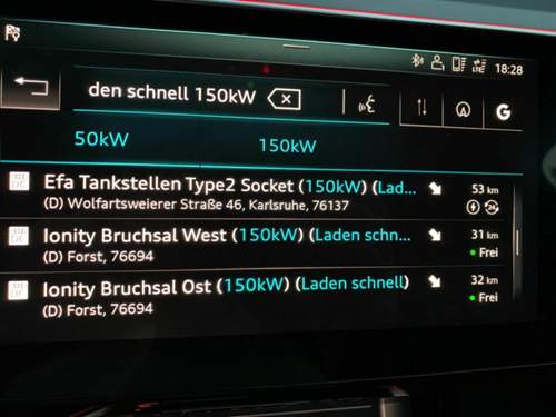

Einfach länger auf das gewünschte Ziel in der Navikarte drücken (Finger gedrückt halten) - dann wird das Tippfeld als Ziel gesetzt. Danach zeigt das Navi automatisch die Ladesäulen auf dem Weg zum Ziel an. Auch mit viel Restladung, Restreichweite man dort ankommt und wie lange das Laden dauern wird. Bei manchen Ladesäulen wird so gar angezeigt, wieviele gerade frei sind.

Hat jemand schon Neuigkeiten, ab wann High Performance Charger vom Audi Navi berücksichtigt werden?
Ist irgendwie komisch das Audi die IONITY HPCs (Joint Venture unter anderem von VW, BMW und Daimler) in der eigenen Navigation nicht berücksichtigen und einen lieber zu den (langsamen) Mitbewerbern schickt.
Außerdem würde es die Routenplanung deutlich vereinfachen. So muss ich jetzt die möglichen HPCs vorab heraussuchen und als Zwischenziel manuell einplanen :-(
