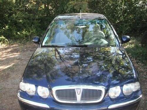

Da stand er leuchtend blau-metallisiert und blitzte mit viel Chrom. Aber die gelbe Warnlampe, die einen Motor symbolisiert, leuchtete auch und ging nicht aus...Nach meinem Handbuch ist es das Abgassystem,
vielleicht nur der Luftfilter oder der Luftmengen-messer, jedenfalls Ärger. Und im Ausgleichsbehälter für die Servolenkung stieg die Flüssigkeit rotierend bis an den Deckel, als der Motor lief.
Hab' ihn trotzdem gekauft, für 2600 Euro. Er braucht halt Hilfe. Und ich brauche dringend ein passendes Werkstatthandbuch.

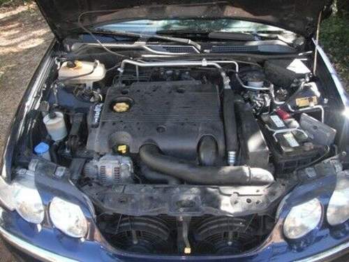

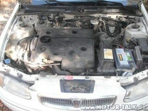

So, jetzt steht er bei mir auf dem Hof. Er hat den Motor der L-Serie in seiner stärksten Ausführung mit 83 KW. Im Gegesatz zu meinem weissen 200 Diesel, dessen L-Serienmotor mit nur 86 PS angegeben ist und der nach 310 000 Km läuft wie am ersten Tag. Man sieht die Entwicklung der Zusatzaggregate....Turbo, Kühlergebläse. Heute hab' ich ihn genauer untersucht:
- Kühlflüssigkeit leicht verschmutzt (hoffentlich nicht die ZKDichtung!!)
-Servolenkungsflüsssigkeit ist sehr turbulent wenn der Motor läuft...ist das normal?
- Die beiden "Motorsteuerungsproblem!" Symbole bleiben an, aber ansonsten springt er gut an, läuft rund und hat Leistung. Was will man mehr.
Ein Kardanfaltenbalg ist zerrissen.
Weiss jemand wie man den wechselt?
