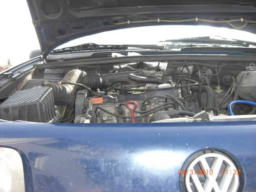

Moin,
hab mir jetzt nen 35i RP gekauft,soweit alles in Ordnung.
Jetzt ist mir(natürlich erst zu Hause:rolleyes: ) aufgefallen,das der Motor schief drinhängt.
Will heisen,er ist auf der Beifahrerseite weiter unten.

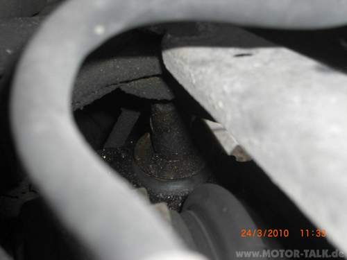

Hab jetzt mal gekuckt,das Getriebelager scheint ein Hydrolager zu sein(kann das sein...Bj.90) und das ist wohl im Eimer.
Ausenrum isses bischen versift,und man sieht am Lager sowas wie eine ausgefahrene Kolbenstange.
Reichts wenn ich das wechsel?
Isn Schrubber für 500€ der nur 2-3 Jahre halten soll.....

Das komische ist halt,das der Motor nicht Richtung Getriebe runterhängt(wo das siffende Lager ist,fals die Siffe den überhaupt von dort kommt),sondern genau in die andere Richtung.
Kann natürlich sein,das der Schwerpunkt so ist,das es das Getriebelager quasi auseinander zieht.....das will ich ja hier rausfinden;)

Also im 3er hängen die Motoren auch leicht "schief"drin.evtl. mal´n Foto machen...
Themenstarteram 23. März 2010 um 19:55
Ok,Foto kann ich morgen mal machen.
Is aber definitiv NICHT normal.
Auserdem hab ich gelesen wie ich vorm Threadaufmachen die SUFU gequält hab,das die Motoren wenn dann richtung Beifahrerseite abfallen.
Hm,naja bei mir sind 3 neue Motorlager drin und der Motor hängt auch schief zur Fahrerseite.....naja,mach mal n Foto,mal sehen wie es bei dir ausschaut.
Themenstarteram 23. März 2010 um 20:12
Sorry,verschrieben...normal dezent richtung Fahrerseite,jetzt undezent:D richtung Beifahrerseite.
Bild kommt morgen früh.

Themenstarteram 24. März 2010 um 11:07
Ok,hier mal n paar Bildchen...einmal vom schiefen Motor und eins vom Getriebelager.
Das Lager hab ich jetzt mal bestellt,kommt morgen.

meiner meinung nach sieht das nicht normal aus. schau dir am besten mal alle motorlage an, wie die so aussehen oder ob irgendwo was verbogen. ich kann mir nämlich nicht vorstellen, dass das so normal ist'!!!
schau mal hier
http://data.motor-talk.de/.../jakker-motorraum-53100.jpg
Ähm, nuja, undezent ist das definitiv!
Der schaut schon danach aus, als ob er komplett durchhängen würde, also das Lager gerissen wäre. Normalerweise ist das kein Hydrolager, zumindest das hinten auf der Beifahrerseite nicht, sondern ein Gummilagerbock! Wenn der durchgerissen ist, erklärt das durchaus eine solche Schieflage.
