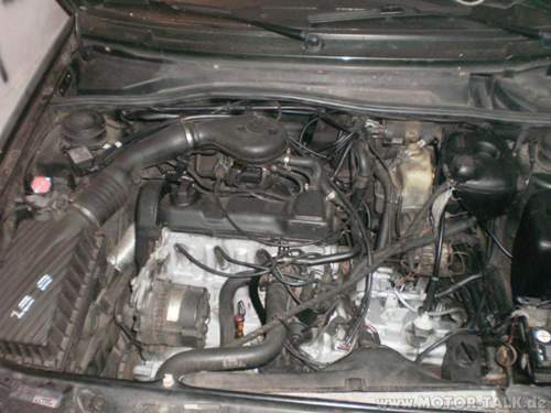

Hallo. Habe da ein Problem.
Also habe die Monojet an meinem RP auseinandergebaut und gereinigt, da die Motorentlüftung alles voll mit öl Geblasen hast. Mir wurde gesagt leg ihn einfach an der Ansaugung blind und führ ihn in einen Behälter. Dies hab ich gemacht. So nun zur Monojet. Habe sie wie schon gesagt zerlegt und alles mit Bremsenreiniger gesäubert. Nun hab ich ihn zusammengebaut und er läuft ganz schlecht an stinkt nach sprit qualmt weiß, Blubbert nimmt kein Gas an und hat am laufenden Band aussetzer. Nun meine Frage. Was kann das sein ?

Sodelle hier sind Bilder
die monojet reinigt man mit etwas wasch benzin nicht mehr und nicht weniger ohne sie komplett zu zerlegen.
beim zerlegen vorallem vom druckregler kann man einiges kaputt machen und man sollte die dichtungen mit erneuern.
die zylinderkopfentlüftung muss in die monojet gehen denn damit werden die öldämpfe verbrannt.

Sodelle. Alles wieder so umgebaut mit der entlüftung das es original ist. Er springt auch an, nun läuft er aber so fett und zieht kaum luft an bzw kann die Hand davor halten und merke kaum etwas. Was kann das nun sein ?

Sodelle er schnurr wieder wie ein Kätzchen.
Erstens wurden mir Kabels vom Mader Durchgebissen, dann war der Stecker vom Magnetventil Defekt( Innen aboxidiert) und ein Zündkabel was neu war hatte einen Defekt
Und alle Dichtungen sind auch neu gekommen^^. Die Entlüftung ist nun mit 18 Kupferrohr gebaut und was sagt man dazu, Der Tüv hat gestaunt und gelächelt als er das Kupfer gesehen hat^^.
