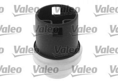

Habe gerade mal ins Teileprogramm geschaut. Der schwarze Sensor ist im RP glaube ich nicht mehr verbaut.
@Sencillo schrieb am 17. August 2015 um 14:42:39 Uhr:
Danke Euch soweit. Werde nachher gleich mal die WaPu testen.
Ich meine mal gelesen zu haben, dass der RP drei Geber hat.
Oben im Wasserflansch sollen sich zwei befinden (blau und rot) und unten am Wasserflansch der schwarze Geber (Siehe Bild).
TNR 251919501 D.
Wenn er denn einen schwarzen hat, solltest Du diesen auch an der bezeichneten Stelle finden.
Edit: Es könnte auch dieser schwarze Sensor sein
(Bild 2), TNR 251919501.
Schwarzer-geber-tnr-251919501d
Sensor-tnr-251818501
