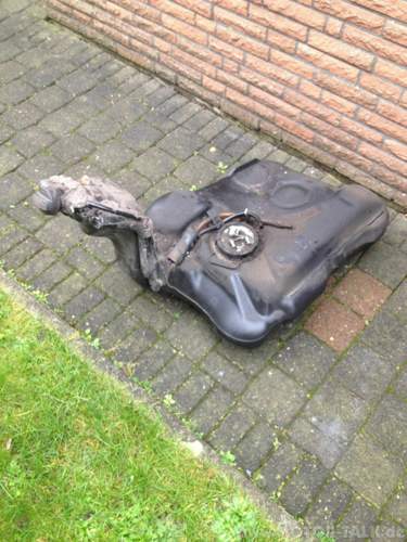

3. Wie sieht es mit dem Tank aus? MUSS ich den Golf 3 tank verbauen? Reicht es nicht aus, wenn ich ne 16V Pumpe verbaue?

ja das mit dem tank hat sich geklärt, bau ich komplett um, passt wohl 1 zu 1.

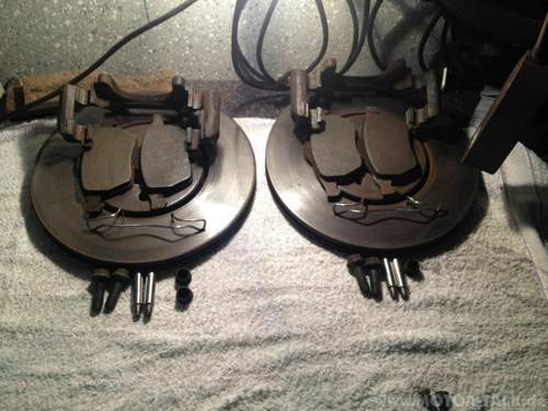

Ich habe VR6 Achse mit G60 Querlenker, Bremse und normale 100er Golf 2 Antriebswellen!
Plusachse soll aber besser sein... Wenn 5 Loch dann Komplette Achse mit Antriebswellen...

So hab ich ja auch alles vom VR6. Plusachsen, Antriebswellen, Bremse, Aggregateträger, Motorlager etc etc.
