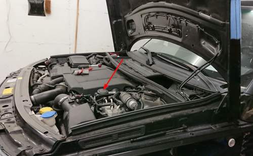

Der 4.4 TDV8 hat im Motorraum oben, in Fahrtrichtung gesehen links vom Motor, einen Filter mit Wasserabscheider. Ein zylinderförmiges, senkrecht stehendes Gehäuse. Wenn ich mich recht erinnere, ist es das Teil wie im Anhang ersichtlich.
Er wirft auch eine Fehlermeldung am Display aus, wenn zu viel Wasser darin erkannt wird, ebenfalls wird dies im Fehlerspeicher abgelegt.
Das Wasser liesse sich dann an diesem Wasserabscheider unten am Sensor ablassen, falls dem so wäre, wobei er das auch "verbrennen" kann, sofern die Menge nicht zu gross ist. Bei meinem hat das gereicht.
Übrigens sollte gemäss Handbuch eigentlich auch ein fehlender Tankdeckel eine Meldung am Display ausgeben.
So sieht die Meldung bei Wasser im Diesel aus (trat bei meinem nach einer Motorwäsche auf):
PCM-Engine TDV8 4.4L
• P2269-68 (28) Water in fuel condition - Algorithm based failure - event information
• ( on 29-06-2022 16:29:45 at 125855 km )
Somit würde ich dies auch eher ausschliessen, liesse sich aber zumindest ergänzend überprüfen.
