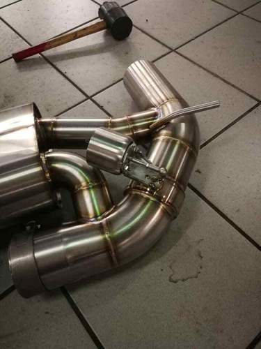

Für Stage 3 wurde nun eine größere Ansaugung, eigene Downpipe verbaut und 2x Katmodule 200 Zeller von HJS ! Ohne dem gibt es keinen TÜV! Apropos TÜV - das war mir wichtig deshalb ist SLS für mich auch eine TOP Adresse.
Der Aus und Einbau war etwas tricky - halt wenig Platz. Nachdem die Teile verbaut waren wurde mir noch die SLS AGA montiert um die mal hören zu können. Die AGA kam später wieder ab - aber der Klang war schon nicht übel - hat mir gut gefallen und live kommt es immer besser rüber als in einem Video. Kann man mit der Serie nicht vergleichen da mein RS sich eher blechern anhört dagegen.
Ob die noch an meinem RS kommt weiß ich noch nicht und hängt auch noch davon ab wie mir das Rasseln auf die Nerven geht. Ja das ist tatsächlich ein kleines Übel denn die 3,5Zoll DP transportiert das Wastegate Rasseln doch schon arg. Das hatte ich vorher nicht so wahrgenommen. Hier würde dann die Komplett AGA für Ruhe sorgen genauso wären die Geräusche der Klappe verschwunden.
Die Aga kostet natürlich schon einiges an Kohle und wie gesagt weiß ich noch nicht ob ich dafür bereit bin, die Zeit wird es bringen. Ansonsten kann ich noch sagen das der Klang vom RS3 sich auch verändert hat. Wenn die Klappen auf sind kommt nun doch mehr hinten raus auf dem Prüfstand hat sich das sehr böse angehört.

Anbei noch ein paar Bilder
Neue DP mit Katmodule so wie von der AGA die natürlich nicht ausgerichtet wurde für eine Klangprobe.
Nicht zu übersehen der klobige Kat vorne an der Serien DP der direkt am Turbo sitzt.
Downpipe neu
Downpipe Serie
SLS Klappe
