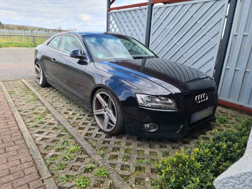

Servus, ich habe immer mehr das Gefühl das mein rs wie auf Stelzen steht, da ist verdammt viel Platz im Radkasten und es sieht für mich zunehmende doofer aus. Wollte ihn eigentlich komplett original lassen, aber jedes mal wenn ich draufschaue fällt es mir negativ auf wie hoch der gute ist.

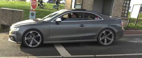

Ich habe mal ein Bild der serienmäßigen Höhe angehangen, mein Plan ist es die Serien Rad/Reifenkombination zu fahren und ihn nur "etwas" tiefer zu kriegen.
Leider weiß ich nicht wie viel MM das mehr oder weniger wie auf dem Bild (mit dem grauen rs5) sind, denn so würde es mir am besten gefallen. Die Frage beläuft sich darauf ob ich mir starre Federn kaufen soll oder Gewindefedern.
Ich hatte bei meinem alten A5 ne mächtige Tieferlegung drauf, waren glaube ich 45mm, das war mir aber deutlich zu tief.
Hier ist die gewünschet Höhe, wäre dankbar wenn jemand mal raten könnte wie viel das sein kann :
Gewünschte Höhe
Serienhöhe

Die Eibach Federn sind Top vom Komfort und ca. so tief wie auf dem grauen. Ich hatte die im S5.

Fährt sich sehr wankelig, hatte vorher das Serienfahrwerk mit Eibach federn im A5 Coupe Handschalter. Der war glaube ich 35 und 30mm tiefer, aber hat sich wirklich gefahren wie ein Sportwagen. Der lag wie ein Brett auf der Straße und ließ sich richtig gut um die Kurven prügeln.
Beim RS fühlt sich das sehr schwammig und bootmäßig an. Als wäre er vorne einfach viel zu hoch beim einlenken und die ganze Karosserie wippt mit. Im A5 hat sich das anfahren sehr straff angefühlt so als würdest du von hinten angeschoben werden, beim rs5 als würdest du nach vorne gezogen werden. Quasi unangenehm. Beim S6 4F das gleiche thema, der war nur etwas besser als der RS5 vom Fahrwerk, aber fuhr sich nicht viel anders. Nur der besagte A5 war irgendwie eine komplett andere Liga was das Fahrgefühl anging.
